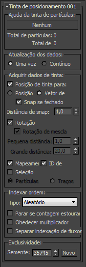

Interface
Particle Paint Ajuda para o grupo
- [botão]
- Clique no botão para especificar uma ajuda da Tinta de partículas como a referência para sementes de partículas.
- Total de partículas
- O número total de partículas na ajuda da Tinta de partículas. O modo como as sementes de partículas correspondem às partículas no evento atual depende do Multiplicador de quantidade do objeto de origem PF e da opção Obedecer ao multiplicador de quantidades.
- Total de traços
- O número total de traços na ajuda da Tinta de partículas.
Grupo Atualização de dados
Permite que você escolha o modo como o operador controla as posições e rotação:
- Uma vez Define as posições e rotação uma vez para cada partícula, quando a partícula entra no evento.
- Contínua Define as posições e rotação de partículas ao longo de todo o evento.
Grupo Adquirir dados de tinta
Estes controles informam o operador de Tinta de posicionamento sobre quais os dados a obter da ajuda da Tinta de partículas, como interpretar os dados e como usá-los para o controle de partículas.
- Posição de tinta para
- Quando ativado, o Fluxo de partículas usa dados de posição da ajuda da Tinta de partículas para controlar a posição ou velocidade das partículas. Selecione uma das opções seguintes:
- Posição : Os dados de posição das sementes de partículas são convertidos na posição das partículas. Se a opção Atualização de dados estiver definida como contínua, a velocidade das partículas é controlada para garantir que as partículas sejam bloqueadas na localização das sementes de partículas. Esta opção é semelhante à opção Bloquear no emissor do operador Ícone de posição.
- Vetor de script Os dados de posição de sementes de partículas são convertidos no canal do vetor de script de partículas (conforme usado pelos operadores de Script e teste Localizar alvo). Se a opção Atualização de dados estiver definida como contínua, o canal do vetor de script é atualizado continuamente enquanto as partículas estiverem no evento.
Normalmente, o teste Localizar alvo usa os dados do Vetor de script para direcionar partículas para o alvo definido pelo vetor de script. No entanto, Localizar alvo controla partículas somente até elas atingirem o alvo. Para solucionar esta situação e manter as partículas no alvo, você pode usar a opção a seguir.
- Snap se fechado
- Disponível somente para a opção Vetor de script. Se uma partícula for direcionada para próximo do alvo como definido pelo valor de Posição da tinta (gravado no canal do Vetor de script), o operador começa a controlar diretamente a posição das partículas, tal como com a opção Posição. Com esta técnica, é possível usar o teste Localizar alvo para direcionar partículas para a localização da semente de Tinta e, em seguida, retornar ao controle direto da posição de partículas (similar à operação Bloquear no emissor). Tenha em mente que o operador continua gravando os dados no canal do vetor de script mesmo após o movimento de snap.
- Distância de snap
- Define a distância em unidades do 3ds Max quando o controle deixa de direcionar partículas para um alvo e passa a efetuar o snap ao alvo, conforme definido na descrição de Snap se fechado.
- Rotação
- Quando ativado, o Fluxo de partículas usa dados de rotação da ajuda da Tinta de partículas para controlar a rotação ou giro de partículas.
- Rotação de mescla Disponível quando a Atualização de dados está definida como Contínua, Posição da tinta está definido como Vetor de script e Rotação está ativada. Neste caso, as partículas se movem em direção à posição, conforme definido pela ajuda da Tinta de partículas. Quando ativado, o operador modifica a rotação de partículas para permitir uma mescla suave da rotação de partículas atual para a rotação por Tinta de partículas enquanto as partículas se aproximam de sua posição de destino.
- Pequena/Grande Distância Disponível quando a Rotação de mescla está Ativada. O valor de Grande distância indica a distância desde o ponto de destino à posição de partículas atual quando o processo de rotação de mescla começa. O valor de Pequena distância indica a distância quando o processo de mescla deve ser concluído, o que significa que uma partícula, eventualmente, assume o valor de rotação conforme definido pela ajuda da Tinta de partículas.
- Mapeamento
- Quando ativado, usa os dados de mapeamento da ajuda da Tinta de partículas para o mapeamento de partículas.
- ID de material
- Quando ativado, define um ID de material para cada partícula. O ID é definido pelo operador de Tinta de partículas como índice de submaterial na face mais próxima do objeto pintado para a semente de partículas.
- Seleção
- Quando ativado, utiliza a seleção da ajuda da Tinta de partículas para configurar as qualidades de seleção de partículas. Qualquer seleção feita em um nível de subobjeto de origem PF é substituída pela seleção da ajuda. Uma vez que a seleção na ajuda pode ser feita em dois níveis de subobjeto diferentes, você tem de escolher o nível de seleção: Partículas ou Traços.
Grupo Indexar ordem
Esses controles associam a quantidade e sincronização de partículas no evento a sementes de partículas na ajuda da Tinta de partículas.
- Tipo
- Indica o método que o operador usa para selecionar sementes de partículas da ajuda da Tinta de partículas para conversão em partículas. As escolhas são:
- Aleatório Seleciona sementes de partículas para conversão aleatória em partículas, independentemente da sincronização de traços. Se o número de partículas exceder o número de sementes de partículas e a opção Parar se contagem estourar estiver desativada, todas as sementes de partículas são usadas cada vez que a Tinta de posicionamento percorrer as sementes.
- Sincronização da tinta Usa a sincronização de partículas e traços na ajuda da Tinta de partículas para definir a ordem de emissão.
- Parar se contagem estourar
- Faz com que a Tinta de posicionamento pare de criar partículas quando o número de partículas no evento atinge o número de sementes de partículas na ajuda da Tinta de partículas. Quando esta opção é desativada, a Tinta de posicionamento percorre as sementes de partículas quantas vezes forem necessárias para criar a quantidade de partículas necessária.
- Obedecer ao multiplicador de quantidades
- Usa o parâmetro Multiplicador de quantidades a partir do objeto de origem PF para ajustar a correspondência entre partículas no evento e sementes de partículas na ajuda. Por exemplo, se o Multiplicador de quantidades for definido como 50%, somente metade das sementes de partículas na ajuda da Tinta de partículas será usada. Se o Multiplicador de quantidades for maior que 100%, algumas ou todas as sementes de partículas serão usadas para gerar mais do que uma partícula.
- Separar indexação de fluxos
- Faz com que as partículas de eventos diferentes sejam tratadas como fluxos separados relativamente à correspondência entre sementes de partículas. Quando ativado, as partículas retêm sua correspondência com suas sementes originais. Quando desativado, as partículas que entram no evento podem ser associadas a qualquer semente de todo o conjunto de sementes.
Grupo Exclusividade
Estes parâmetros inicializam aleatoriamente para sequências de partículas quando Aleatório está selecionado como o Tipo no grupo Indexar ordem.
- Semente
- Especifica um valor de randomization.
- Novo
- Gera um novo valor de aleatorização.
