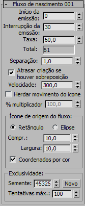

Interface
Emitir inicial
O número do quadro em que o operador começa emitindo partículas. Padrão=0.
Emitir Parar
O número do quadro no qual o operador para de emitir partículas. Padrão=30.
Taxa
O número de partículas emitidas. O operador emite esse número de partículas por segundo, iniciando no quadro Início da emissão e terminando no quadro Interrupção da emissão. Padrão = 60,0.
Total
O número total calculado de partículas emitidas pelo operador.
Separação
A distância mínima entre partículas novas e existentes. Padrão=1,0.
Dica: Para melhores resultados, mantenha o valor de Separação como menos da metade do menor entre o valor de Largura ou de Comprimento no grupo de Ícone de origem do fluxo.
Atrasar criação se houver sobreposição
Quando ativado, se não houver espaço suficiente na superfície do ícone para gerar uma nova partícula, dado o valor de separação, atrasará a criação de novas partículas, portanto reduzindo de forma eficaz a taxa de criação. Quando desativado e ocorrer um conflito de espaço, o Fluxo de nascimento simplesmente não gera novas partículas até que haja espaço suficiente.
Quando ativado, o número total de partículas geradas será em paralelo com o número exibido no campo Total, mas algumas partículas podem ser geradas após o quadro indicado pelo parâmetro Interrupção da emissão. Quando desativado, todas as partículas são geradas antes do quadro de Interrupção da emissão, mas o número total de partículas geradas pode não coincidir com o valor no campo Total.
Para um vídeo que mostra os efeitos da opção Atrasar criação se houver sobreposição, consulte Atrasar criação se houver sobreposição.
Velocidade
A velocidade com a qual o operador emite partículas. Padrão=300,0.
Com essa configuração, um operador de velocidade separado não é necessário no evento de nascimento, mas você pode usar um operador de velocidade subsequente caso queira substituir o valor de Velocidade do Fluxo de nascimento. No entanto, tenha em mente que a velocidade é um fator importante que o Fluxo de nascimento utiliza para calcular/prever quantas partículas ele pode ajustar na superfície do ícone durante o quadro atual. O operador distribui as posições das novas partículas na dimensão "vertical" (a direção da seta do ícone) para ajustá-las melhor na seção transversal do ícone. Se o valor de Velocidade for muito pequeno, o operador terá menos espaço para operar e, portanto, menos propenso a produzir novas partículas. Se o valor for muito grande, o operador tende a gerar mais partículas do que o espaço realmente permite. Portanto, o valor de velocidade deve estar paralelo com o valor de velocidade do operador do tipo de velocidade subsequente.
Herdar movimento do ícone
Quando ativado, o software define a taxa de cada partícula e a direção de movimento iguais às do ícone no momento da criação. Quando desativado, o movimento do ícone não afeta o das partículas. Padrão=desativado.
Multiplicador
Determina, como um percentual, a extensão até a qual as partículas herdam o movimento do ícone. Disponível somente quando Herdar movimento do ícone está ativado. Padrão = 100.
Defina a forma do ícone de origem do fluxo como Retângulo ou Elipse e, em seguida, defina o Comprimento e a Largura em unidades universais.
Cor coordenados
Quando ativado, o ícone de origem de fluxo tem a mesma cor do operador de exibição no evento.
Exclusividade grupo
A configuração de Exclusividade determina a posição aleatória das novas partículas na superfície do ícone. Se uma nova posição não satisfizer à condição de separação, o fluxo de partículas rejeitará o posicionamento e tentará outro.
Semente
Altera a sequência de números aleatórios gerados.
Novo
Calcula uma nova semente randomization utilizando uma fórmula.
Máx. de tentativas
O número máximo de tentativas para gerar uma posição de partículas até que seja considerado que uma nova posição não pode ser gerada. Quanto maior esse valor, mais apertado será um fluxo que pode ser criado, em detrimento de cálculos adicionais. Padrão = 100.
