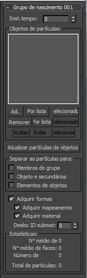

Interface
Horário da emissão
O número do quadro no qual o operador emite todas as partículas. Padrão=0.
Assim como o operador da Grade de nascimento, o Grupo de nascimento gera todas as partículas no quadro definido pela configuração de Emitir tempo. Para fazer com que as partículas apareçam gradualmente, gere as partículas em um evento de nascimento não renderizável e, em seguida, direcione as partículas para outro evento da forma como você desejar.
Dica: Para tornar um evento não renderizável, realce o evento, clique com o botão direito do mouse nele e selecione Propriedades no menu. Isso abre a caixa de diálogo Propriedades do objeto; no grupo Controle de renderização, desative Renderizável e, em seguida, clique em OK. Além disso, desative ou exclua o operador de Exibição no evento de Nascimento
Objetos de partículas
Lista os objetos a serem instanciados como partículas.
Adicionar/Por lista/Selecionado
Utilize estes botões para adicionar objetos à lista: Clique em Adicionar e, em seguida, selecione um objeto ou clique em Por lista para abrir uma caixa de diálogo de seleção e escolher os objetos na lista, ou selecione os objetos que deseja adicionar à cena e, em seguida, clique em Selecionados.
Dica: Para economizar memória, ao adicionar vários objetos que utilizam a mesma forma, use objetos instanciados. Por exemplo, se você quiser utilizar diversos teapots e vários cilindros como partículas, inicie com um de cada e, em seguida, use Shift+Mover com a opção de Instância para cloná-los. É possível redimensionar as instâncias individualmente, se quiser, mas o software mantém apenas uma cópia de cada forma na memória. Portanto, neste exemplo, o valor de Estatísticas Número de formas seria 2, não importa quantas cópias sejam feitas de cada uma. O número total de formas instanciadas será exibido como Total de partículas.
Remover/Por lista/Selecionado
Utilize estes botões para remover objetos da lista: Realce uma entrada da lista e, em seguida, clique em Remover ou clique em Por lista para abrir uma caixa de diálogo de seleção e escolha os objetos na lista para remover ou selecione os objetos que deseja remover na cena e, em seguida, clique em Selecionados.
Ocultar/Mostrar/Selecionar
Utilize estes botões para ocultar ou exibir todos os objetos da lista ou clique em Selecionar para selecionar os objetos da lista na cena.
Nota: Se alguns dos Objetos de partículas estiverem ocultos e outros forem exibidos, Ocultar e Exibir estarão disponíveis; caso contrário, somente um ou o outro estará, desde que a lista esteja preenchida.
Atualizar partículas a partir de objetos
Se você alterar os objetos de partículas, seja modificando ou transformando um ou mais objetos de origem ou ao alterando o conteúdo da lista, clique nisso para atualizar as partículas de criação. Não é necessário atualizar depois de primeiro preencher a lista.
Separar partículas para
Essas opções funcionam da mesma forma como no operador de Instância de forma para permitir que você especifique se os objetos conectados devem ser tratados como um todo ou individualmente:
  • Membros do grupo Quando ativado, os membros do grupo são tratados como partículas separadas.
  • Objeto e filhos Quando ativado, os objetos vinculados hierarquicamente são tratados como partículas separadas.
  • Elementos do objeto Quando ativado, os subobjetos do elemento de um único objeto de malha são tratados como partículas separadas.
Adquirir formas
Quando ativado, a geometria de partículas é definida pelos objetos na lista de objetos de partículas, e configurações adicionais (consulte a seguir) se tornam disponíveis. Quando desativado, os Objetos de partículas definem apenas a contagem e as posições das partículas criadas pelo Grupo de nascimento.
Adquirir mapeamento
Quando ativado, todos os dados de mapeamento do(s) objeto(s) de referência são transferidos para as partículas.
Adquirir material
Quando ativado, os dados do material do objeto de referência são transferidos para partículas.
Deslocamento de ID Sub-Mtl
Ao adquirir um material para as partículas dos Objetos de partículas, o operador cria um Material multi/subobjeto (para combinar todos os materiais dos Objetos de partículas) e o atribui ao evento com o operador do Grupo de nascimento. Se, abaixo na corrente do Fluxo de partículas, diferentes eventos forem mesclados, uma colisão de IDs de material poderá ocorrer se eventos anteriores utilizarem os mesmos IDs de material. Para resolver essa situação, você pode ajustar o valor de Desloc ID submat para deslocar os IDs de submaterial atribuídos às partículas. Para obter detalhes, consulte Herança de material
Estatísticas
Mostra as estatísticas sobre as partículas geradas: o número médio de vértices e faces por partícula, o número total de formas nos objetos de partículas e o número total de partículas geradas.
