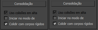

- Se a configuração for uma caixa de seleção, tal como o Usar as Colisões de Alta Velocidade, a caixa de seleção é preenchida ou checada e marcada em cinza, dependendo se o Esquema estiver definido para Usar o Tema do Windows, ao invés de vazio ou marcado, como na ilustração seguinte.
Configurações da caixa de seleção mista
Esquerda: com o Windows Aero
Direita: com outras configurações, tal como Cores Personalizadas (direita)
Nota: No esquema UI escuro, o acinzentado é indicado com uma marca de seleção em preto, e se o oposto então uma marca em branco. Neste caso, é possível alterar a configuração da marcação no cinza clicando nela.
