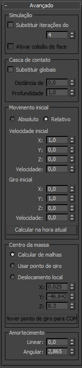

Implementação Avançado
Grupo de simulação
Solucionador de sobreposição de iterações
Quando ativado, MassFX usa a configuração especificada aqui para interações do solucionador para este corpo rígido em vez da Configuração global.
Defina o valor numérico para o número de vezes que o solucionador impõe a conflitos e restrições. Valores maiores podem ser necessários quando a simulação usa várias restrições, ou a tolerância para erros comuns é muito baixa. Um valor maior do que 30 é geralmente desnecessário.
Ativar Backface Collision
Disponível somente para os corpos rígidos estáticos. Quando você especificar o tipo de forma original para um côncavo estático corpo rígido, desative esta para garantir que os objetos dinâmicos na simulação colidir com as faces posteriores.
Por exemplo, uma caixa de primitivo, convertê-la em formato de polígono editável, remover um lado e, a seguir, faça uma estática de corpo rígido com o tipo de forma. Se você em seguida, colocar um objeto dinâmico dentro da caixa, ative a opção colisão para a caixa para manter o objeto da queda através dos lados.
Contate o grupo de casca
Use estas configurações para determinar o volume circundante no qual MassFX detectar colisões entre os corpos na simulação.
Substituição global
Quando ativado, MassFX usa as configurações especificadas aqui para colisão sobreposição para o corpo rígido em vez da configurações globais.
Distância de Contato
A distância que move os corpos rígidos são permitidos serem sobrepostos.
Um valor de excessivamente alto pode causar que os objetos interpenetram visivelmente. Definir este valor muito baixa pode causar jittering como objetos alternar entre interpenetrating um quadro e sendo obrigatoriamente separados na próxima.
O melhor valor depende de diversos fatores, incluindo o tamanho dos objetos na cena, a proximidade da câmera para possíveis interpenetrations, as configurações para a gravidade aceleração e solucionador iterações inflation, a quantidade dos formatos físicos e a Taxa de quadros da simulação.
Profundidade do apoio
A distância em que os corpos de apoio são permitidos para se sobrepõem. Esta configuração pode Reproduzir ao usar Capturar a Transformação para configurar os corpos para suas posições iniciais na simulação.
Nota: Alterar o valor da distância de contato altera automaticamente o resto do valor de profundidade para o novo contato de distância mais a diferença entre os dois. Por exemplo, suponhamos que entre em contato com a distância é 10.0 e profundidade de apoio é 8.0 (diferença = – 2.0). Se você alterar a distância de contato para 6.5, a profundidade de apoio altera automaticamente para 4.5 (6.5 + (– 2.0)). No entanto, se você alterar o valor de profundidade de apoio não afeta a distância de contato.
Grupo de movimento inicial
absoluto ou relativo
Esta configuração se aplica somente aos corpos rígidos que comecem cinemáticos (normalmente estes já são animados) e em seguida, alterne para Dinâmico no quadro especificado usando a configuração do quadro limite pelo quadro de ajuste da implementação das propriedades do corpo rígido. Normalmente, a velocidade inicial e a rotação dos corpos são calculados com base na animação para o último quadro antes que eles se tornem dinâmicos. Quando essa opção estiver definida como absoluta, os valores de velocidade inicial e de rotação (veja a seguir) são substituídos por valores baseados em animação. Quando definido como Relativo, os valores especificados são adicionados aos valores calculados a partir da animação.
Velocidade inicial
A direção inicial e velocidade (em unidades por segundo) para o corpo rígido quando ele se torna dinâmico. O parâmetros XYZ são mantidos como um vetor normalizado, que pode ser difícil para editar ou como imagem. Para visualizar a velocidade inicial de direção e Opcionalmente altere com a ferramenta Rotacionar, use o velocidade inicial de subobjetos de nível.
Rotação inicial
O ponto inicial do eixo e velocidade (em graus por segundo) de corpo rígido de rotação quando ele se torna dinâmico. O parâmetros XYZ são mantidos como um vetor normalizado, que pode ser difícil para editar ou como imagem. Para visualizar a rotação do eixo e opcionalmente alterar com a ferramenta de rotação, use o rotação inicial de subobjetos de nível.
Calcular a hora atual
É aplicado à animação, cinemática de corpos rígidos. Determina os valores de movimento (ver anterior) para o objeto animado do quadro atual e, em seguida, define a velocidade e rotação inicial dos campos iniciais para esses valores.
use esta função para aplicar o movimento inicial de um ponto na animação do corpo cinemático que não seja no quadro no qual ele é dinâmico.
Centro de massa de grupo
O ponto ao redor do qual um corpo rígido gira, a não ser que seja restringido de alguma forma. Para visualizar e ajustar este ponto graficamente para o corpo rígido, use o centro de massa de subobjetos de nível.
Selecione um dos seguintes:
  • Calcular a partir de malhas determina automaticamente o centro de massa para o corpo rígido com base em sua geometria.
  • Utilize giro utiliza a do objeto Girar como seu centro de massa.
  • Local do deslocamento permite definir uma distância desde o objeto de rotação nos eixos X, Y e Z para usar como centro da massa.
    • Mover ponto de pivô para COM Realoca a rotação do objeto no centro da massa no local especificado pelo deslocamento dos valores XYZ. Disponível apenas quando a compensação local está ativa.
Grupo de amortecimento
Amortecimento atrasa a corpos rígidos. Os usos típicos incluem reduzindo oscilações em uma simulação ou fazer com que um objeto pareça estar viajando através de um denso médio.
Linear
A Quantidade de força aplicada para reduzir a velocidade de objetos em movimento.
Angular
A Quantidade de força aplicada para reduzir a velocidade de rotação para girar os objetos.
