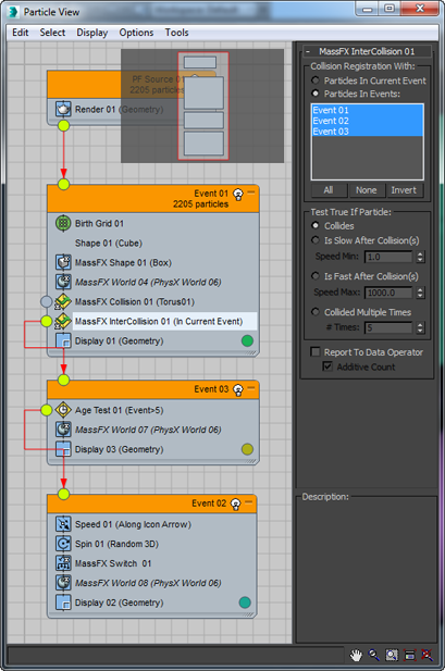

Para ilustrar a questão sobre o escopo do registro de colisão, considere o seguinte exemplo: MassFXInterCollision01.max.
Nesse exemplo, primeiro todas as partículas formam uma caixa e, em seguida, caem em um toróide defletor. O primeiro evento, Evento 01 , contém dois testes: mParticles Collision para definir a colisão com o toróide defletor e mParticles InterCollision para definir o salto para o seguinte evento quando as partículas colidem umas com as outras. Lembre-se que o Registro de colisão está definido para Partículas no evento atual. Portanto, é possível que algumas partículas sem sorte não colidam com quaisquer outras partículas antes que todas as suas vizinhas já tenham colidido umas com as outras e tenham sido transferidas para o seguinte evento. Como você pode ver, nessa configuração há partículas que foram "deixadas para trás" e permanecem em verde (como no primeiro evento).
Para fazer com que todas as partículas, eventualmente, sigam para o próximo evento, altere o escopo do Registro de colisão para Partículas em eventos e realce todos os três eventos na lista: Evento 001, Evento 002 e Evento 003. Agora, quando você reproduzir a animação, cada partícula receberá uma notificação de colisão e mudará de verde para amarelo, para azul.
Mais uma observação sobre o exemplo MassFXInterCollision01.max: quando as partículas chegam ao último evento, elas ficam estáticas, desativando a simulação (consulte o operador de mParticles Switch no último evento). A natureza estática dessas partículas coloca as partículas que foram "deixadas para trás" (verdes) em uma situação impossível: elas ficam apertadas entre partículas estáticas e não há espaço suficiente para sua colocação. É por isso que você pode ver uma movimentação das partículas verdes.
Você pode evitar esse movimento ajustando o operador mParticles Switch no último evento. Em vez de desativar a simulação, você pode ativar a Correspondência de posição. Dessa forma, partículas do último e do primeiro evento participarão da simulação. Elas são, em certo sentido, iguais para fins de simulação: todas são dinâmicas. Dessa forma, fica disponível "um pouco de espaço" para as partículas verdes e um equilíbrio de inserção é possível.

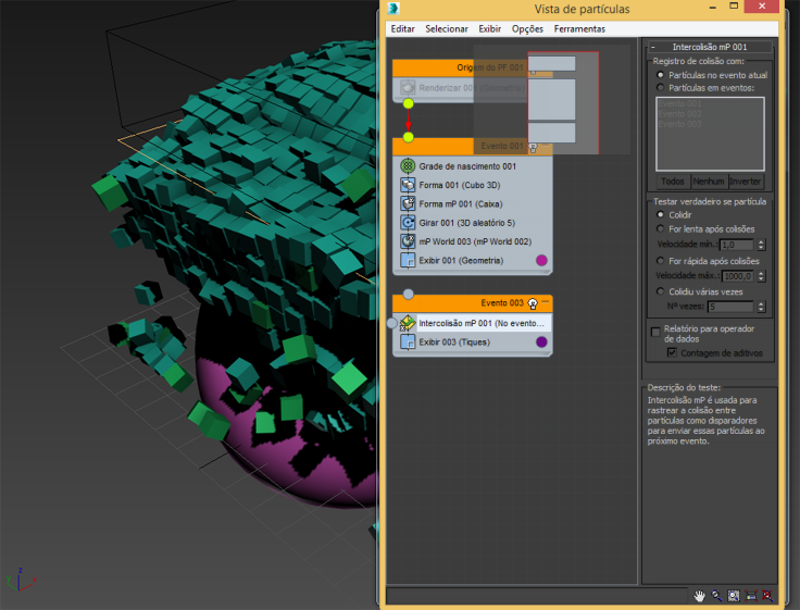

Para ilustrar a diferença entre as opções Colisões e Colisões múltiplas no grupo Teste verdadeiro se for partícula, veja outro exemplo: MassFXInterCollision02.max. Esse exemplo contém dois eventos e as partículas são redirecionadas para o segundo o evento se elas colidirem umas com as outras 15 vezes, de acordo com a opção # Times (Número de vezes). Nesse evento, as partículas estão definidas para serem estáticas: velocidade e giro são iguais a 0. Os valores de velocidade e giro são definidos por operadores regulares do fluxo de partículas(Velocidade 01 e Giro 01), mas para tornar as partículas estáticas, é usado um operador de mParticles Switch.
Ao reproduzir a animação, é possível ver que nem todas as partículas foram capazes de chegar ao segundo evento. Isto acontece porque algumas delas não colidiram pelo menos 15 vezes durante o curso da animação. Como exercício, reduza o valor do Número de vezes para descobrir qual o número mais alto que esse valor pode ter, garantindo, ao mesmo tempo, que todas as partículas sejam transferidas para o seguinte evento. Esse valor é o menor número de vezes que uma partícula colide com outras durante a animação. Além disso, observe que o escopo do Registro de colisão está definido como Partículas em eventos, com todos os eventos realçados. Nesse exemplo, isso significa que contamos todas as colisões entre partículas.
