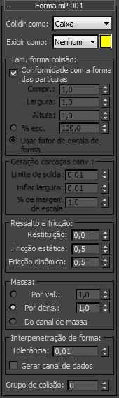

Interface
Colidir como
Especifica a forma a ser usada para fins de colisão durante a simulação. As escolhas são:

Exibir como
Especifica como exibir a forma Colidir como. As escolhas são:
  • Nenhum A forma de colisão não é exibida.
  • Sombreado A forma de colisão é exibida como uma malha sombreada; isso só será visível em viewports sombreados. Em viewports de moldura, a forma é exibida como uma moldura.
  • Moldura A forma de colisão é exibida como uma moldura em todos os viewports.
Grupo Tamanho de forma de colisão
Esse grupo estará indisponível quando Colidir como estiver definido como Cobertura convexa. Nesse caso, use as configurações do grupo Geração de cobertura convexa (consulte a seguir).
Forma de partícula Conformidade com
Quando ativado, define automaticamente cada colisão de forma para ajustar e alinhar com a partícula. Quando desativado, você pode usar os controles restantes neste grupo para especificar as dimensões de colisão-forma explicitamente. Os controles disponíveis dependem da configuração Colidir como:
Raio/Largura/Comprimento/Altura
Para Caixa, defina a Largura, o Comprimento e a Altura; para Cápsula, defina o Raio e o Comprimento; e para Esfera, defina o Raio.

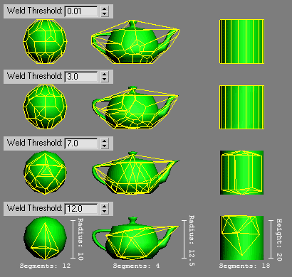

Limite de solda
Utilize esta configuração para reduzir a resolução de malha da forma de colisão ao soldar os vértices de partícula-forma.

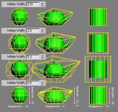

Largura de inflação
Aumenta a forma de maneira uniforme em todos os lados por camada de envelope.

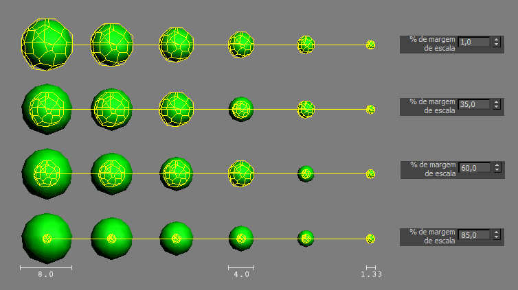

% de margem de escala
Para acelerar o cálculo de velocidade da cobertura convexa para partículas com formas e/ou tamanhos diferentes, a Forma mParticles pode agrupar partículas com valores de escala fechados em lotes e calcular os dados de cobertura convexa uma vez por grupo com valor de escala semelhante. A configuração Margem de escala define a diferença de escala para partículas para que ela fique em grupos diferentes.
