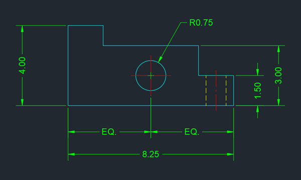

  1. Crie um desenho similar ao mostrado abaixo.

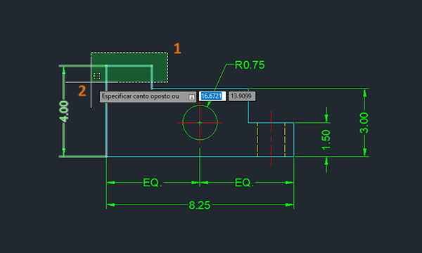

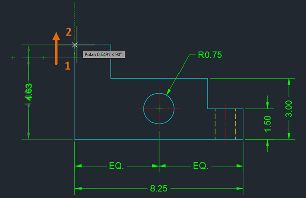

  3. Crie uma janela de seleção por interseção especificando dois pontos da direita para a esquerda, de modo a selecionar a geometria a ser esticada.
    Nota: Consulte Você já experimentou: Janela, Cerca, Laço e muito mais para obter dicas sobre como selecionar objetos.
    Quando é usado um método de seleção por interseção, não somente são selecionados um ou mais objetos a serem esticados, mas também são incluídos todos os pontos que devem ser reposicionados.
  4. No prompt Especificar ponto base, selecione um ponto de referência (1) e arraste os objetos para a localização desejada (2).
    Nota: Se você desejar restringir a direção enquanto estica, mantenha pressionada a tecla Shift para ativar temporariamente o modo ortogonal ou tente combinar snaps ao objeto (se aplicável) com Ortogonal (F8) ou Rastreamento polar (F10) e Rastreamento de snap ao objeto (F11). Para saber mais sobre esses tópicos, consulte os links fornecidos no final deste artigo.

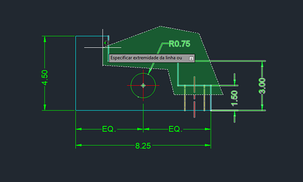

Seleções de precisão
À medida que os desenhos se desenvolvem e se tornam mais complexos, a seleção de objetos pode ficar mais difícil. Os métodos de seleção de polígono de interseção ou laço por interseção podem ser usados para obter uma seleção de objeto mais precisa. No exemplo abaixo, um polígono de interseção é mais eficaz para selecionar a geometria desejada e, ao mesmo tempo, evita a geometria indesejada. Uma seleção de laço por interseção também poderia ter sido usada.
Dica: Se você selecionar acidentalmente objetos que não deseja modificar, mantenha pressionada a tecla Shift e selecione os objetos a serem removidos da seleção atual.
Também é possível fazer várias seleções ao usar o comando ESTICAR. Basta continuar usando os métodos de seleção por interseção até que todos os objetos e pontos desejados sejam incluídos.

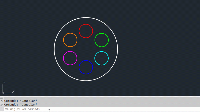

Como explicado anteriormente, os métodos de seleção por interseção ajudam a selecionar os objetos que você deseja modificar e os pontos a serem esticados. Quando você trabalha com linhas, polilinhas ou arcos, esses pontos são fáceis de ver e selecionar. Mas o que acontece quando o comando ESTICAR é usado com um círculo?
É possível observar que cinco círculos estão selecionados, mas somente dois são modificados. Somente os dois círculos cujos pontos centrais estão incluídos na seleção da janela de interseção são modificados.

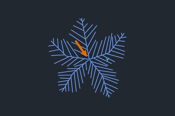

  4. Selecione o bloco.
    A alça do ponto de inserção (a alça quadrada no centro da árvore) é exibida. Essa informação é importante quando o comando ESTICAR é usado.
    Nota: Se você não visualizar a alça do ponto de inserção após selecionar o bloco, defina a variável de sistema GRIPBLOCK como 0.

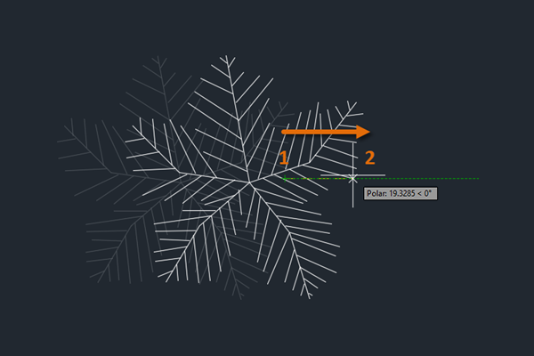

  6. Clique na guia Início > painel Modificar > Esticar. Pesquisa

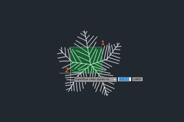

  7. Selecione o bloco usando uma janela de interseção. Certifique-se de incluir o ponto de inserção na seleção.
    Não é necessário que toda a geometria do bloco esteja incluída na seleção por interseção.
  8. Especifique um ponto base (1) e, depois, especifique um segundo ponto (2).
    O bloco é movido, em vez de a geometria ser esticada.

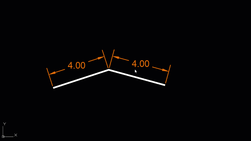

A palavra esticar normalmente é definida como um processo de tornar algo mais comprido, o que o comando ESTICAR certamente pode fazer. Há também um comando mais especializado que você pode usar: ALONGAR. A principal vantagem que o comando ALONGAR oferece é a capacidade de alterar o comprimento de um objeto enquanto mantém o ângulo (para linhas e polilinhas) ou o raio (para arcos e elipses). Vamos experimentar este exercício simples.

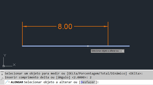

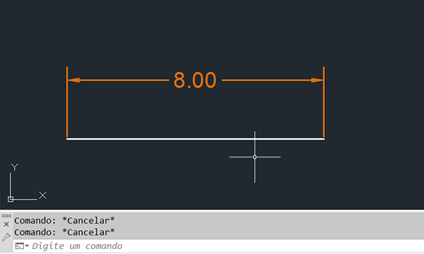

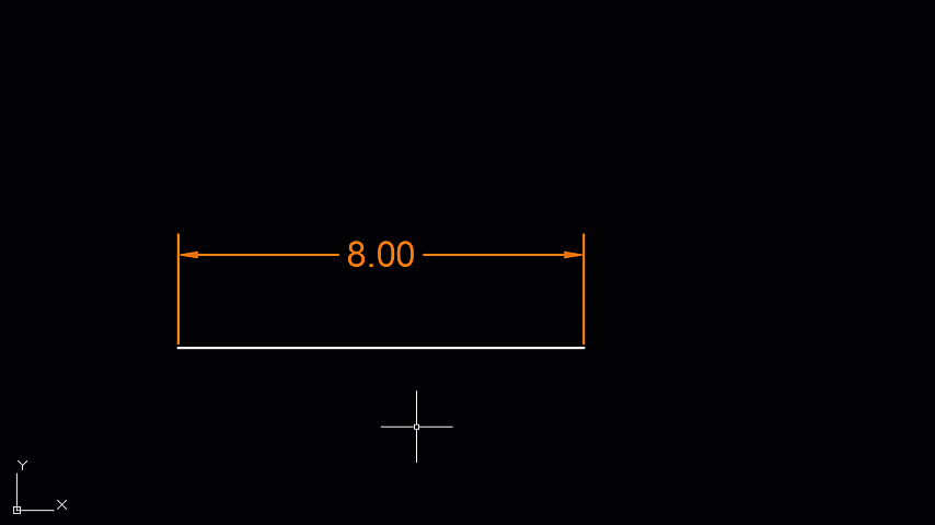

  1. Desenhe uma linha ou polilinha com oito unidades de comprimento.
    Uma cota associativa foi adicionada para mostrar o comprimento à medida que a linha é alterada.
  2. Clique na guia Início > painel Modificar > Alongar. Pesquisa
    Como alternativa, no prompt de comando, insira ALONGAR.
    No prompt de comando, é possível selecionar um objeto para localizar o comprimento atual desse objeto.
  3. No prompt de comando, insira DE ou selecione a opção Delta.
    Quando o método Delta é usado, você deve especificar quanto o comprimento atual deve mudar.
  4. Insira um delta de 2.
  5. Selecione perto da extremidade da linha para definir a direção na qual ela deve ser alongada.

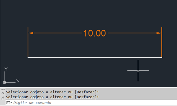

    Nota: Se a variável de sistema COMMANDPREVIEW estiver definida como 1, será exibida uma visualização do resultado final antes de a linha ser selecionada. Para obter mais informações, consulte Você já experimentou: Visualização de comando.
  6. (Opcional) Continue selecionando as linhas que você deseja alterar por duas unidades.
  7. Pressione Enter para finalizar o comando.
