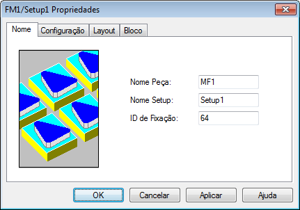

Você pode utilizar o diálogo Propriedades do Setup para editar um documento de fixação múltipla após a criação.
Para exibir o diálogo Propriedades do Setup:
As guias contêm as opções dos diálogos Setup, Fixações, Configuração, Layout, e Bloco.
As guias Layout e Bloco não estão disponíveis para peças não repetidas, e você não pode criar repetições de uma peça após ter sido adicionada ao documento de fixação múltipla.
Você pode modificar o espaçamento, espaçamento de deslocamento, nesting etc. no diálogo Propriedades. Você também pode modificar o nome do Setup e o ID da fixação diretamente na guia Nome.
