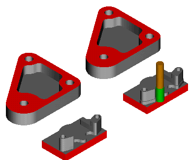

Caso deseje cortar peças diferentes na sua máquina ao mesmo tempo, utilize o tipo de documento Fixação Múltipla. Com peças de fixação múltipla, você pode combinar setups diferentes de peças do FeatureCAM. O FeatureCAM pode então criar um único programa para cortar todas as peças e pode minimizar trocas de ferramenta em todas as peças.
Exemplo de peça de fixação múltipla:
