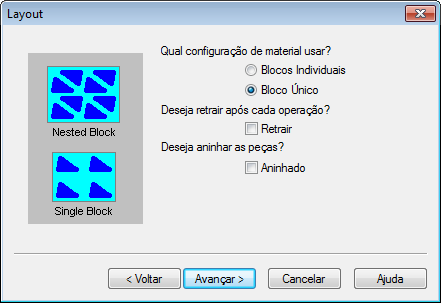

Para criar um layout de bloco único:
- Selecione Bloco Único no diálogo Layout para exibir as opções de bloco único:
- Selecione Retrair caso deseje que a ferramenta retraia para a posição de origem após cada operação.
- Opcionalmente, selecione Aninhado para exibir as opções de aninhamento.
- Clique em Avançar para exibir o diálogo Bloco.
