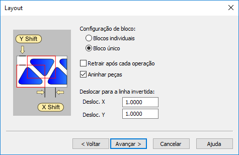

Você pode configurar as seguintes opções de nesting no diálogo Layout:
Aninhar — O FeatureCAM rotaciona e inverte a geometria da peça para encontrar o layout mais eficiente, para reduzir desperdício de material ao cortar algumas peças.
Desloc X e Desloc Y — As distâncias entre as origens de objetos aninhados nos eixos X e Y.
Nota: Essas opções somente se aplicam à linha ou coluna invertida; o espaçamento entre objetos na mesma linha ou coluna depende dos valores de Dist. X e Dist. Y no diálogo Configuração.
Nota: Essas opções somente estão disponíveis se Aninhado estiver selecionado.
Dica: Você pode inserir valores negativos.
