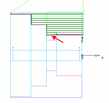

No exemplo a seguir, a ferramenta que corta a figura de Torno começou a descer na figura de Canal. Isso pode ser observado na simulação de linha de centro na área marcada:

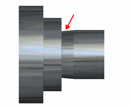

Também pode ser observado na simulação 3D:

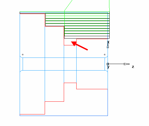

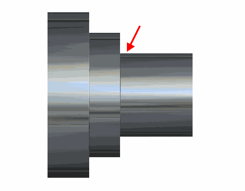

Para evitar essa situação, selecione Remover toda c.saída.
Com essa opção selecionada, a ferramenta não desce na figura de Canal, como pode ser observado nessas vistas de simulação da mesma peça exemplo.
Simulação linha de centro:
Simulação 3D:
