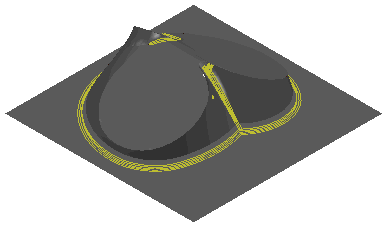

Reusinagem de canto é utilizada para limpar cantos que ocorrem entre superfícies não-tangentes. Cada aresta de canto é chamada de linha de traçado. Utilizando as opções na página Estratégia, você pode cortar em várias direções com relação às linhas de traçado.
Reusinagem de canto está disponível nos seguintes estilos:
Multi-pencil — Cria um percurso de canto que segue ao longo das linhas de traçado. É semelhante a Ao longo, mas comporta-se de maneira diferente em interseções de mais de duas linhas de traçado.
Ao longo
Multi-pencil
Âng detecção — somente cantos abaixo do ângulo especificado são encontrados.
A ferramenta utilizada para reusinagem de canto precisa ser menor que o diâmetro da ferramenta Anterior.
