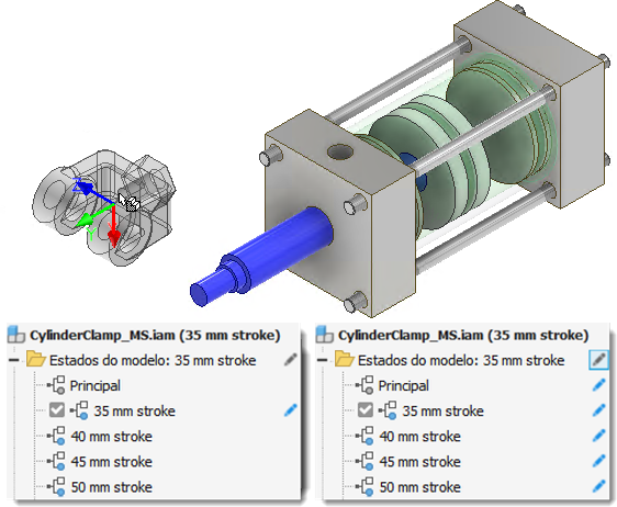

Ao criar estados de modelo, é importante conhecer o status de edição de escopo. Se a opção Editar escopo de membro estiver ativada, as alterações (inclusive em iProperties) serão aplicadas somente ao membro ativo. Se a opção Editar escopo de família estiver ativada, as alterações (inclusive em iProperties) serão aplicadas a todos os membros.
É possível alternar entre Editar escopo de membro e Editar escopo de família no navegador clicando em Ativar/desativar edição de escopo no ícone de lápis localizado na parte superior da entrada Estados do modelo.
Na imagem a seguir, o estado de Editar escopo de membro é ativo no navegador à esquerda. A forquilha é adicionada somente ao estado de modelo com traço de 35 mm. No navegador à direita, Editar escopo de família está ativo e a forquilha é adicionada a todos os membros.
Nota: Excluir é uma operação global e ignora a configuração Editar escopo de membro. Para remover uma operação ou um componente da participação no membro ativo, ative Editar escopo de membro e edite a tabela.

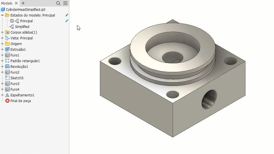

Criar um estado de modelo de peça
É possível utilizar estados de modelo de peça para capturar processos de fabricação, criar versões simplificadas de uma peça ou produzir famílias de peças.

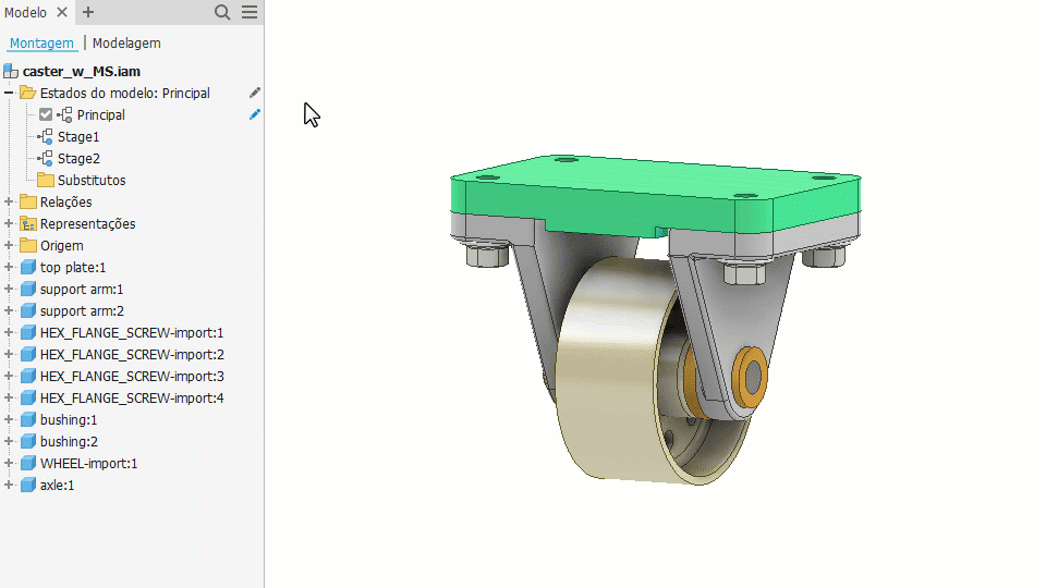

Criar um estado de modelo substituto usando Simplificar
  1. (Opcional) Calcule as propriedades de massa da montagem para incluir na peça substituta.
  2. (Opcional) Crie uma representação de vista de projeto que contenha apenas os componentes necessários.
  3. (Opcional) Ative a representação.
  4. Expanda a pasta Estados do modelo e clique com o botão direito em Substitutos. Expanda Novo substituto e clique em Simplificar.
Para obter informações sobre como utilizar o comando Simplificar, consulte Criar uma peça simplificada a partir de uma montagem.
