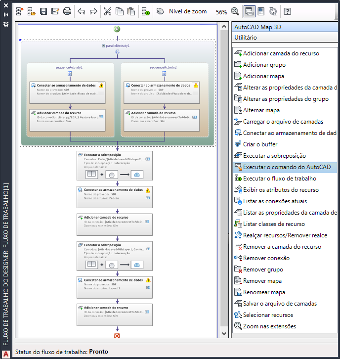

Utilize o Designer de fluxo de trabalho para editar ou criar fluxos de trabalho.
As atividades no fluxo de trabalho aparecem como um diagrama no Designer de fluxo de trabalho.
Utilitário e atividades do Conjunto de ferramentas do AutoCAD Map 3D

Atividades paralelas e em sequência
Em um fluxo de trabalho, atividades paralelas são independentes umas das outras. Por exemplo, ao conectar a dois armazenamentos de dados, conexões paralelas garantem que a segunda conexão seja executada, mesmo se a primeira falhar.
Uma atividade em sequência depende de atividades anteriores. Por exemplo, na atividade paralela na parte superior do fluxo de trabalho da atividade, são dois conjuntos de atividades sequenciais. Cada um se conecta a um armazenamento de dados específico e, a seguir, cria uma camada para tal armazenamento de dados. Se a conexão falhar, a camada não poderá ser criada.
