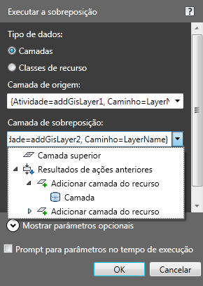

  6. Para associar uma atividade à saída de uma atividade anterior do editor de entrada, faça o seguinte:
    • Na caixa de diálogo de entrada de atividade para a atividade, clique na seta para baixo ao lado do parâmetro para associar.
    • Em Resultados de ações anteriores, clique na propriedade que deseja vincular.
      Para utilizar uma camada criada por uma atividade anterior, selecione-a a partir da lista abaixo de Resultados de ações anteriores.
