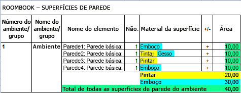

| Materiais |
Especifica o material atribuído à quantidade de ambientes. Se um tipo de material de superfície tiver sido aplicado ao ambiente, os materiais personalizados definidos na caixa de diálogo Aplicar material de superfície a ambientes serão exibidos. Se um tipo de material de superfície não tiver sido aplicado ao ambiente, os materiais especificados para o tipo de elemento no Revit serão exibidos. Consulte Especificar materiais para superfícies de ambiente. O material da área principal é transferido para todas as faces e subáreas reconhecidas automaticamente. Se existirem duas janelas nesse segmento de parede de gesso, cada uma delas será reconhecida como subárea e subtraída da área principal. Para reduzir o material Gesso da superfície corretamente, é atribuída à subárea o mesmo material da área principal com o sinal de cálculo de menos. Consulte Visualizar e editar os detalhes das quantidades de subáreas calculadas. |
| +/- | (Somente Circunferências de ambiente) Determina se o material da subárea é adicionado ou subtraído da quantidade calculada. |
