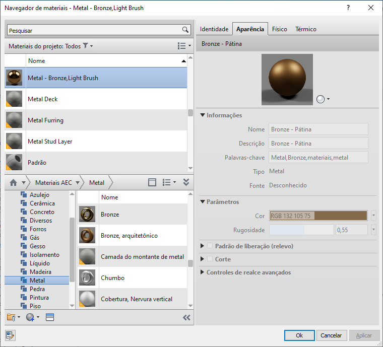

Os materiais nos produtos da Autodesk representam materiais reais, como concreto, madeira e vidro. Estes materiais podem ser aplicados em partes de um projeto para dar aos objetos aparência e comportamento realistas. Em alguns contextos de projetos, a aparência de um objeto é de suma importância, portanto, os materiais têm propriedades detalhadas de aparência, como a reflexibilidade e a textura da superfície. Em outros contextos, as propriedades físicas de um material, como o limite de elasticidade e a condutividade térmica, são mais importantes, já que os materiais devem suportar a análise de engenharia.
A figura a seguir mostra algumas das propriedades de aparência de um material selecionado, como exibido no Navegador de materiais.
As propriedades de aparência são agrupadas em um "recurso" do material e são gerenciadas na guia Aparência. Os outros recursos associados ao material são gerenciados nas guias correspondentes. Cada recurso pode ser alterado de forma independente quando você edita um material que existe em um projeto.
