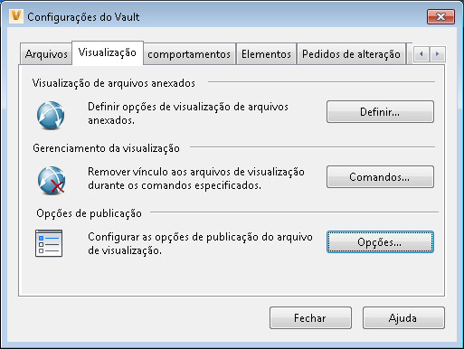

Administração de visualização
Configure anexos de visualização, gerencie arquivos de visualização e ajuste as configurações de publicação na guia Visualização da caixa de diálogo Configurações do Vault.
Acesse a guia Visualização na caixa de diálogo Configurações do Vault
  1. Clique em Ferramentas Administração Configurações do Vault.
  2. Na caixa de diálogo Configurações do Vault, clique na guia Visualizações.
Anexações de Visualização
É possível ativar ou desativar anexação de arquivos, especifique onde anexação de arquivos de visualização são publicados, e ative ou desative os avisos de DWF, clicando em Definir na seção Anexação de visualização.
Gerenciamento de visualização
As opções de gerenciamento da visualização permitem especificar quais comandos quebram o vínculo entre um arquivo de dados no vault e seu arquivo de visualização correspondente.
Opções de publicação
