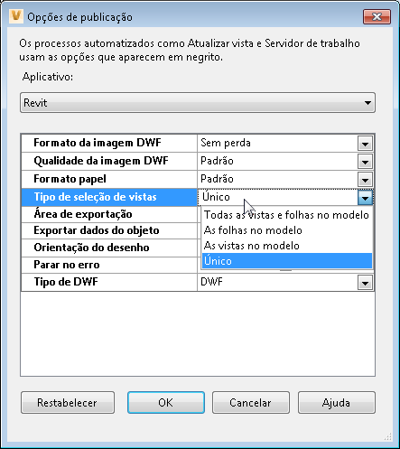

Opções do Revit
Esta tabela descreve as opções de publicação disponíveis para o Revit.
Opção
Descrição
Formato de imagem DWF
Especifica se o arquivo é sem perda ou com perda.
Qualidade da imagem DWF
Especifica se as imagens DWF são exportadas como arquivos PNG (padrão) ou no formato JPG comprimido com as configurações de qualidade (baixa, média, alta).
Formato do papel
Especifica o formato do papel (ISOxx, ANSIxx, ARCHxx) para vistas/folhas 2D.
Seleção de tipo de vistas
Especifique quais vistas devem ser publicadas.
  • Único – Publica a última vista salva/vista padrão.
  • Folhas no modelo – Publica todas as folhas.
  • Vistas do modelo – Publica todas as vistas.
  • Todas as vistas e folhas no modelo – Publica todas as folhas e vistas.

Gerenciamento de opções de publicação
Nota: Você deve ser um administrador para configurar as opções de publicação.
  1. Clique em Ferramentas Administração Configurações do Vault.
  2. Na caixa de diálogo Configurações do Vault, clique na guia Visualização.
  3. Clique em Options.
  4. Na caixa de diálogo Opções de publicação, selecione o Aplicativo para o qual você deseja personalizar a visualização das configurações através da lista de Aplicativos.
  5. Selecione a caixa de seleção junto a cada opção de publicação que você deseja ativar. Ou se a opção tem valores predefinidos, selecione uma da lista na Coluna personalizada.
  6. Clique em OK para salvar as alterações e fechar a caixa de diálogo Opções e publicação.
Nota: Clique em Redefinir a qualquer momento para restaurar todas as alterações para a sessão atual para os valores padrão.
