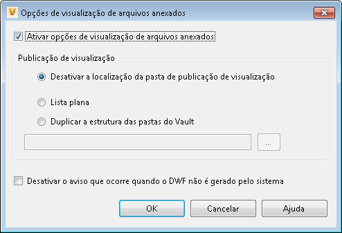

Configurar as opções de visualização de anexos
Ative ou desative a anexação de arquivos, especifique o local em que a visualização dos anexos será publicada e ative ou desative os avisos DWF na caixa de diálogo Opções de visualização de arquivos anexados.
Nota: Você deve ter atribuída a função de administrador para executar esta ação.
  1. Clique em Ferramentas > Administração > Configurações do Vault.
  2. Na caixa de diálogo Configuração do Vault, clique na guia Arquivos.
  3. Clique em Definir na seção Visualização de anexos para abrir a caixa de diálogo Opções de visualização de anexos.
  4. Em Opções de visualização de arquivos anexados, ativar Opções de visualização de anexo é ativada por padrão. São criados .dwf associados somente para arquivos que foram alterados ou que não têm ainda arquivos .dwf publicados. A publicação automática pode ser desativado para salvar o ambiente e manter o tamanho do Vault. O ícone de corte de papel não é exibido para arquivos .dwf publicados automaticamente.
  5. Selecione uma das seguintes opções:
    • Para desativar o local de publicação do arquivo de visualização, selecione Desativar visualização de localização de pasta de publicação. gerado automaticamente os arquivos de visualização ainda são criados no Vault.
    • Selecione Lista plana para armazenar todos os arquivos de visualização em uma única pasta no computador local.
    • Selecione a estrutura das pastas do Vault para armazenar cópias locais dos arquivos em uma estrutura de pastas que imita o utilizado no Vault.
  6. Se uma lista plana ou duplicar a estrutura das pastas do Vault é selecionado, clique no botão Procurar e selecione uma pasta de rede compartilhada para que todos os usuários tenham acesso para armazenar os arquivos de visualização e, a seguir, clique em OK.
  7. Selecione desativar o aviso que ocorre quando o arquivo DWF não é gerado pelo sistema para desativar este aviso.
Nota: Por padrão, gerado automaticamente os arquivos de visualização são ocultos na lista de arquivos. Selecione Ferramentas ► opções para ativar Mostrar arquivos.
