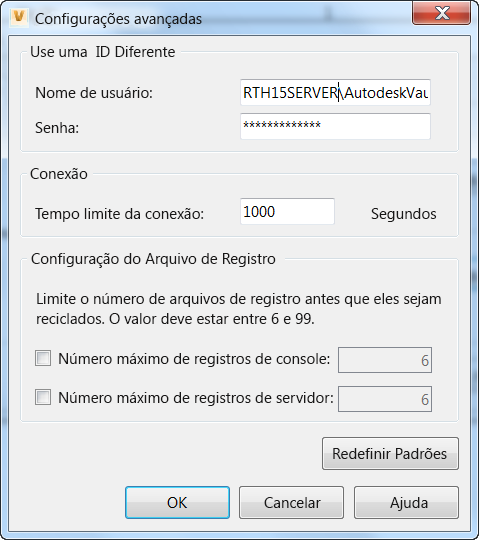

Ajuste configurações de conta com ID diferente, o tempo limite de espera e o número de registros de servidor e console a serem retidos na caixa de diálogo Configurações avançadas no Autodesk Vault Filter Server Console.
Acesse as Configurações Avançadas de Servidor
- Selecione Ferramentas
Administração.
- Na caixa de diálogo Configurações, clique no botão Definições de configuração avançada.
Use uma ID Diferente
- Insira o nome do usuário para a conta de ID fiferente.
- Insira a senha para a conta do usuário. O nome de usuário e a senha que são inseridos deve ser uma pré-existente do usuário local do Microsoft Windows ou usuário de domínio.
Conexão
- Se a conexão entre um cliente do Vault e Autodesk Vault Server estiver com tempo limite antes de arquivos grandes serem transferidos, é possível aumentar a conexão limite de tempo. O padrão é de 1.000 segundos. Insira um novo valor de tempo limite.
Configuração do Arquivo de Registro
É possível configurar o número do console, servidor e os registros de e-mail mantidos no servidor do Vault. O mínimo e o valor padrão é de 6 registros. O número máximo de registros por tipo é 99.
Redefinir Padrões
Para voltar os valores na caixa de diálogo Configurações Avançadas volte para os valores padrão, clique em Redefinir Padrões.
