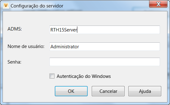

O Servidor de arquivo deve ser capaz de acessar o computador onde o Autodesk Data Management Server (ADMS) está instalado. Configure essas credenciais de acesso em Configurações básicas.
Acesse as Configurações básicas de servidor
  1. Selecione Ferramentas Administração.
  2. Na caixa de diálogo Configurações, clique no botão Definições de configuração básica.
  3. Insira o nome do servidor no qual o ADMS está instalado.
  4. Insira o nome de usuário e a senha de uma conta de administrador que pode acessar o ADMS.
    Marque a caixa de seleção Autenticação do Windows para utilizar as credenciais do Windows.
  5. Clique em OK.
