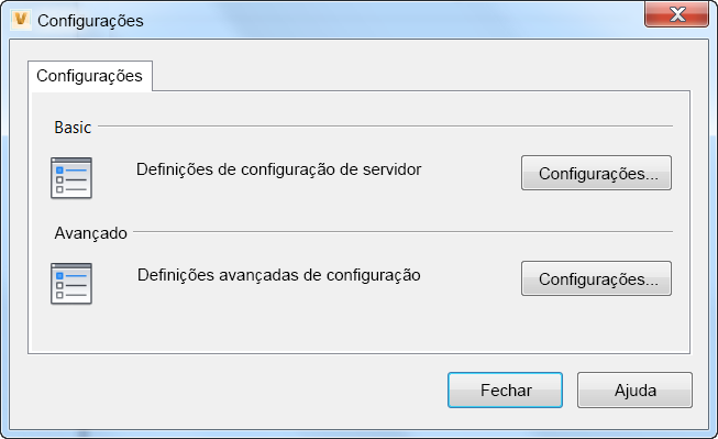

Acesse as configurações básicas de servidor
    O Servidor de arquivo deve ser capaz de acessar o computador onde o Autodesk Data Management Server está instalado. Configure essas credenciais de acesso em Configurações básicas.
  1. Selecione Ferramentas Administração.
  2. Na caixa de diálogo Configurações, clique no botão Definições de configuração básica.
Acesse as Configurações Avançadas de Servidor
    Configure um ID diferente, limites de tempo de execução e os limites de retenção de registro em Configurações avançadas.
  2. Na caixa de diálogo Configurações, clique no botão Definições de configuração avançada.
