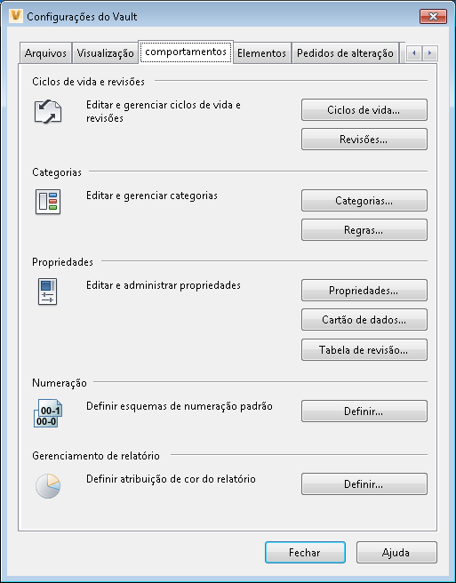

Configurações de administração de comportamento
A guia Comportamentos na caixa de diálogo Configurações do Vault contém opções para editar as definições de ciclo de vida e gerenciar revisões, administrar categorias e regras, criar e modificar propriedades, definir esquemas de numeração personalizados e atribuir cores em relatórios.
Nota: A guia Administração de comportamento está disponível apenas no Vault Workgroup e no Vault Professional.
Acesse a guia Comportamentos na caixa de diálogo Configurações do Vault
  1. Clique em Ferramentas AdministraçãoConfigurações do Vault.
  2. Na caixa de diálogo Configurações do Vault, clique na guia Comportamento.
Ciclos de Vida
Produtos possuem ciclos de vida definidos, desde a criação até a fabricação. É possível editar e atribuir definições de ciclo de vida e configurar comentários de estado, segurança e transições na caixa de diálogo Definições de ciclos de vida.
Revisões
OS esquemas de revisão permitem gerenciar atribuir valores de sequência, formatos e os comentários, para arquivos e itens que tenham sido revisado.
Categorias
O gerenciamento de categoria fornece uma forma para agrupar propriedades de forma lógica e atribuir conjuntos de comportamentos e regras para um ou mais arquivos ou itens.
Regras:
As regras permitem automaticamente atribuir categorias para arquivos ou itens com determinadas propriedades.
Propriedades
Clique em Propriedades para gerenciar as propriedades definidas pelo usuário. Todas as propriedades extraídas sendo rastreadas pelo Vault podem ser gerenciadas na caixa de diálogo Definições de propriedade.
Cartão de dados
Clique em Cartão de dados para configurar o layout do cartão de dados no Inventor, inclusive o número de páginas e as propriedades exibidas em cada página.
Usar somente data ao atualizar propriedades
Selecione Usar somente data ao atualizar propriedades para excluir a hora ao atualizar Propriedades de data. Por exemplo, se você mapear a propriedade Data de criação do arquivo para a caixa de título e esta opção estiver selecionada, o resultado será 17/5/2017; por outro lado, se a opção não estiver selecionada, o resultado será 17/5/2017 23:11:10.
Numeração Automática
Esquemas de numeração utilizados no Assistente para renomear podem ser definidos usando a caixa de diálogo Esquemas de numeração.
Gerenciamento de Relatório
atribuições de cor para o mapeamento de dados e relatórios são configurados na caixa de diálogo Mapeamento de cor.
