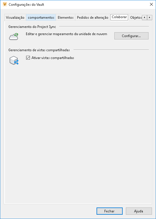

Acesse a guia Colaborar.
  1. Clique no menu Ferramentas > Configurações do Vault.
  2. Na caixa de diálogo Configurações do Vault, selecione a guia Colaborar.
Gerenciamento do Project Sync
Nota: Esta operação está disponível somente no Vault Professional. Para usar o Project Sync, também é preciso fazer a assinatura do Fusion Team.
Configure a sincronização de arquivos entre o Vault e as unidades de nuvem da Autodesk. Com o Project Sync, é possível:
Ativar sincronização manual
A sincronização manual permite carregar conteúdo em uma unidade de nuvem ou fazer download do conteúdo de uma unidade de nuvem sob demanda.
Vistas compartilhadas
Use o recurso Vistas compartilhadas para dar sua colaboração na representação visual de um modelo ou de um projeto on-line. Por exemplo, crie uma vista compartilhada para um cliente para solicitar aprovação, ou para a equipe de vendas de campo para fornecer acesso fácil a apresentações no local.
Consulte Sobre vistas compartilhadas para obter mais informações.
Importante: O recurso Vistas compartilhadas está disponível para assinantes do Vault Workgroup e do Vault Professional.
