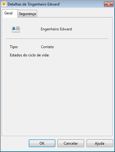

Siga estes passos para visualizar as propriedades de uma instância de objeto personalizado.
  1. Clique com o botão direito do mouse em uma instância do objeto personalizado no Vault.
  2. Selecione Propriedades
  3. Na caixa de diálogo Propriedades, selecione a guia Geral para exibir as propriedades Gerais da instância.
  4. Selecione a guia Segurança para ver as funções e permissões atribuídas para a instância.
  5. Nota: Consulte Editando e Sobrepondo a Segurança de Objeto Personalizado para obter mais informações sobre como modificar a segurança de uma definição de objeto personalizado ou instância de objeto personalizado.
