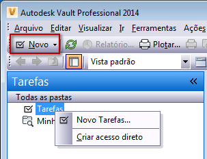

  1. Selecione o botào visualizar da Definição de Objeto Personalizado no canto inferior esquerdo do painel de navegação.
    No exemplo a seguir, há dois tipos de objetos personalizados que foram definidos: Contatos e Tarefas. A imagem exibe as Tarefas de seleção do usuário.
  2. Clique em Novo na barra de ferramentas e selecione Novo <objeto personalizado>, onde <objeto personalizado> é o nome da definição de objeto personalizado a partir do qual você deseja criar uma instância.
    No exemplo a seguir, o usuário está criando uma nova Tarefa.
    Nota: Também é possível clicar com o botão direito do mouse no nó de objeto na árvore e selecionar Nova Tarefa.

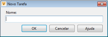

  3. Na caixa de diálogo Novo <objeto personalizado>, insira um nome para a instância do objeto personalizado.
    Por exemplo, o usuário pode criar uma instância de Tarefas chamada Revisar o Projeto do João.
  4. Clique em OK.
    A nova instância do objeto personalizado é adicionado.
