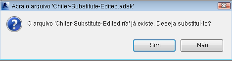

Nota: Se você abrir o mesmo arquivo .adsk após já tê-lo convertido em um arquivo .rfa, você será perguntado se deseja substituir o arquivo .rfa existente.
Clique em Sim para substituir quaisquer alterações feitas no arquivo na unidade local ou clique em Não para cancelar.
