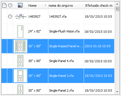

Grade
A grade exibe os tipos de família do Revit que cumprem os parâmetros de pesquisa atual. Selecione um tipo de Família do Revit para carregá-lo.
Nota: Se você selecionar um tipo de família do Revit, a Lista de condições de pesquisa será atualizada para incluir o nome do arquivo de família (por exemplo, Arquivo:Nomedoarquivo.rfa).

  3. Selecione um ou mais tipos de família na grade e clique em Carregar.

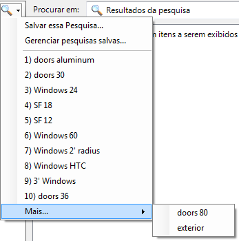

Salvar uma pesquisa
  1. Inicie a caixa de diálogo Carregar família.
  2. Execute uma pesquisa digitando no campo de pesquisa ou selecionando uma categoria na lista de tipos de categoria.
  3. Clique no botão suspenso junto à caixa de texto de pesquisa e selecione Salvar essa pesquisa.
    A configuração de pesquisa é salva.
Carregar uma pesquisa
  2. Clique na seta suspensa ao lado da caixa de texto de pesquisa e, a seguir, selecione a pesquisa salva que deseja carregar.
Nota: É possível controlar os tipos de parâmetros que aparecem em pesquisas ao alterar as configurações na caixa de diálogo Opções do Vault. Consulte Configurar as opções do Vault para obter mais informações.

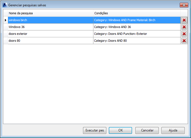

Gerenciar pesquisas salvas
  2. Clique na seta suspensa ao lado da caixa de texto de pesquisa e selecione Gerenciar pesquisas salvas.
    A caixa de diálogo Gerenciar pesquisas salvas é aberta.
  3. Para renomear uma pesquisa salva, clique no campo do nome e altere o texto.
  4. Se desejar excluir uma pesquisa, clique no botão excluir ao lado da linha da pesquisa.
  5. Clique em OK para salvar as alterações e fechar a caixa de diálogo Gerenciar pesquisas salvas.
    Clique em Executar pesquisa para executar a pesquisa selecionada.
    Clique em Cancelar a qualquer momento para sair sem salvar.
