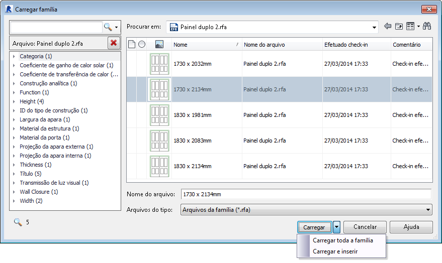

  1. Abra o projeto com o Revit e efetue o login no Vault.
  2. Selecione Carregar família na faixa de opções do Autodesk Revit Vault.
    A caixa de diálogo Carregar família é aberta.
  3. Na caixa de diálogo Carregar família, você pode executar as seguintes tarefas:
    • Pesquisar tipos de famíliaÉ possível pesquisar tipos de famílias com base em categorias, arquivos de família ou inserindo uma sequência de texto no campo Pesquisa .
      Nota: O Serviço de indexação do Revit deve ser ativado por um administrador no ADMS Console para que você possa pesquisar tipos de família.
      Consulte Pesquisar arquivos da família do Revit para obter detalhes sobre a criação de critérios de pesquisa.
    • Procurar tipos de família com base no arquivo de família – É possível procurar os tipos de família no Vault ao clicar em um arquivo de família e fazer uma busca detalhada até encontrar o tipo de família que deseja carregar.
    • Pesquisar no Vault – É possível localizar um determinado arquivo ao clicar no botão Localizar e inserir os critérios de pesquisa na caixa de diálogo Pesquisar.
      Consulte Pesquisar Vault para obter mais informações sobre a criação de critérios de pesquisa.
  4. Execute uma das seguintes tarefas:
    • Selecione um ou mais tipos de família e clique em Carregar.
    • Selecione um único tipo de família na família que deseja carregar e selecione Carregar toda a família no menu suspenso Carregar.
      Todos os tipos de família são carregados na família.
      Nota: Carregar toda a família pode levar algum tempo para ser concluído, dependendo do número de tipos na família.
    • Selecione um único tipo de família na família que deseja carregar e insira-o no modelo ativo, e selecione Carregar e Inserir a partir do menu suspenso Carregar.
      Clique no elemento apropriado no modelo ativo para inserir o tipo de família.
