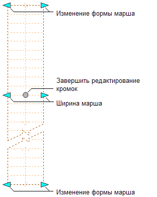

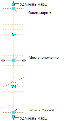

Использование ручек описывается в приводимых далее инструкциях по редактированию одномаршевых лестниц.
| Ручка | Описание |
| (Длина) | Возможность изменять длину одномаршевого лестничного пролета. |
| (Высота) | Возможность изменять высоту одномаршевого лестничного пролета. |
| (Изменение формы марша) | Возможность изменять форму марша одномаршевого лестничного пролета. |
| (Кромка) | Возможность изменять ширину марша одномаршевого лестничного пролета с помощью добавления кромки. |
| (Кромка) | Возможность изменять ширину марша одномаршевого лестничного пролета с помощью перемещения кромки. |

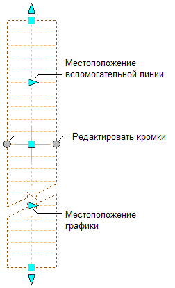

| (Местоположение вспомогательных линий) | Возможность изменять местоположения вспомогательных линий одномаршевого лестничного пролета. |
| (Местоположение графики) | Возможность изменять местоположение графики одномаршевого лестничного пролета. |

Ручки "Начало и конец марша", "Местоположение" и "Удлинение лестницы" для одномаршевой лестницы
Ручки "Изменение формы марша", "Ширина марша" и "Прекратить редактирование сегментов" для одномаршевой лестницы

Ручки "Начало и конец марша", "Удлинение лестницы" и "Местоположение" для одномаршевой лестницы
Ручки "Расположение базовой линии", "Расположение линии подъема" и "Редактировать кромки" для одномаршевой лестницы

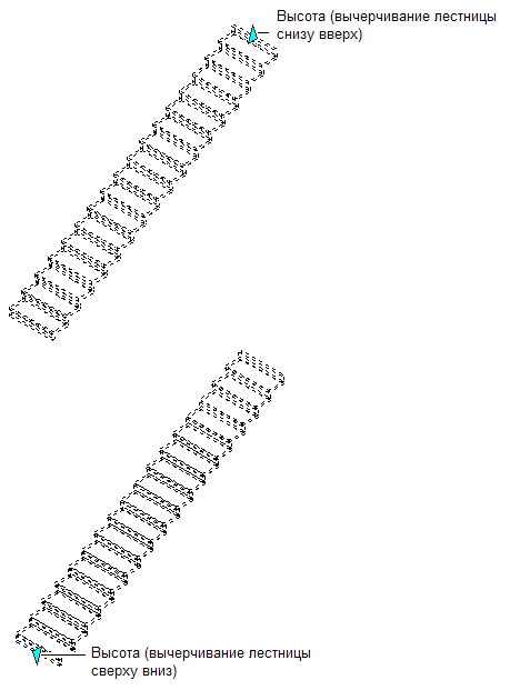

Изменение высоты одномаршевой лестницы
Ручка "Высота" для одномаршевой лестницы
