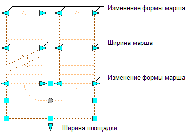

Ручки "Изменение формы марша", "Ширина марша" и "Ширина площадки" П-образной лестницы

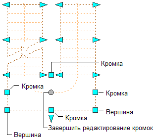

Ручки "Вершина", "Кромка" и "Прекратить редактирование сегментов" для площадки П-образной лестницы

Изменение формы площадок П-образной лестницы

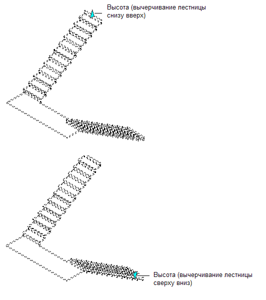

Изменение высоты П-образной лестницы
Ручка "Высота" П-образной лестницы
