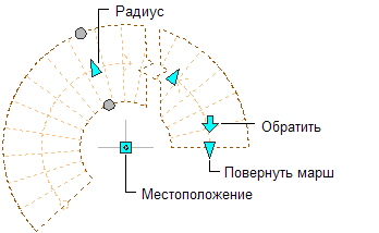

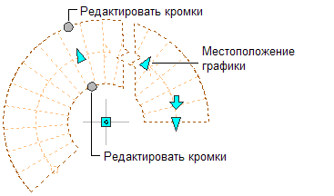

Использование ручек описывается в приводимых далее инструкциях по редактированию винтовых лестниц.
| Ручка | Описание |
| (Радиус) | Возможность изменять радиус винтовой лестницы. |
| (Повернуть марш) | Возможность поворота марша винтовой лестницы. |
| (Высота) | Возможность изменять высоту винтовой лестницы. |
| (Изменение формы марша) | Возможность изменять форму марша винтовой лестницы. |
| (Кромка) | Возможность изменять ширину марша винтовой лестницы с помощью добавления кромки. |
| (Кромка) | Возможность изменять ширину марша винтовой лестницы с помощью перемещения кромки. |
| (Отразить) | Отображение винтовой лестницы. |
| (Местоположение графики) | Возможность изменять местоположение графики винтовой лестницы. |

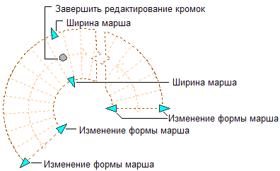

Редактирование размеров винтовой лестницы
Ручки "Изменение формы марша", "Ширина" и "Прекратить редактирование сегментов" для винтовой лестницы
Изменение места или положения винтовой лестницы
Ручки "Радиус", "Повернуть марш" и "Местоположение" для винтовой лестницы
Ручки "Местоположение линии подъема" и "Редактировать сегменты" для винтовой лестницы

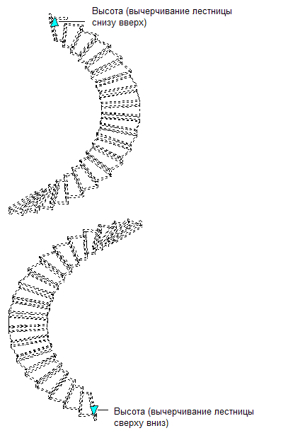

Изменение высоты винтовой лестницы
Ручка "Высота" для винтовой лестницы
