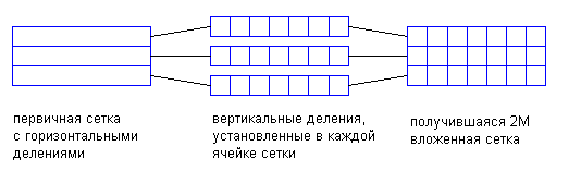

Использование вложенных сеток начинается с первичной сетки. Далее каждую ячейку первичной сетки можно заполнить другой сеткой. Например, на следующем чертеже представлена горизонтальная первичная сетка с четырьмя ячейками. Чтобы создать простую 2D сетку, можно в каждую горизонтальную ячейку вложить вертикальную сетку.
Задание деления ячейки 1 оконной/дверной сборки

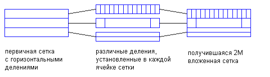

На предыдущем чертеже ячейки сетки имеют одинаковое назначение для ячеек - вертикальное деление. Но каждая ячейка в сетке является независимой и может иметь отдельное назначение. Например, на следующем чертеже показано, что одна ячейка первичной сетки содержит другую горизонтальную сетку, следующая ячейка содержит вертикальную сетку с тремя секциями, третья ячейка - вертикальную сетку с шестью секциями.
Задание деления ячейки 2 оконной/дверной сборки

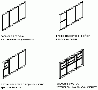

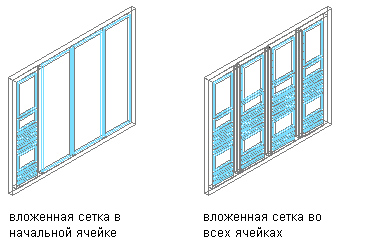

Для создания нескольких уровней можно продолжить добавление вложенных сеток. Например, на следующем чертеже показаны сетка стандартного стиля оконной/дверной сборки, такая же сетка с вложенной сеткой в одной ячейке вторичной сетки и та же самая сетка с вложенными сетками во всех ячейках вторичной сетки.
Задание вложенной сетки в оконной/дверной сборке

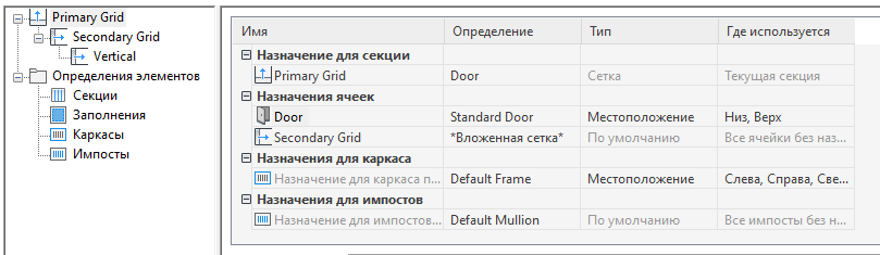

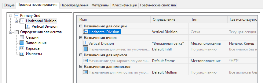

Задать вложенные сетки можно на вкладке "Правила проектирования" диалогового окна "Свойства стиля дверных/оконных сборок". В левой части вкладки в дереве структуры отображается список сеток. В этом списке всегда присутствует первичная сетка. Первичная сетка может иметь одну или несколько вторичных сеток. Каждая вторичная сетка может иметь одну или несколько сеток третьего уровня и так далее.
Каждая сетка имеет свое собственное назначение для ячеек. Можно указать ячейки, которые будут содержать другую сетку, заполнение панели или объект, такой как дверь или окно.
