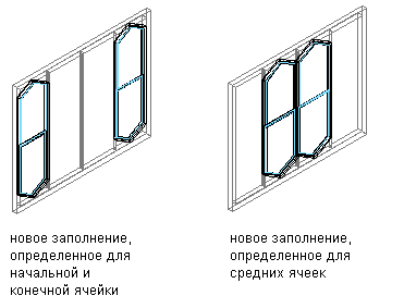

При создании назначения для ячейки необходимо указывать ячейки сетки, в которых будет использоваться данное назначение. Для выбора ячеек имеется две опции.
- "Местоположение" следует использовать для вставки заполнения в начальную, среднюю или конечную ячейки вертикальной сетки или в нижнюю, среднюю или верхнюю ячейки горизонтальной ячейки. Если в сетке четное количество ячеек (четыре или более), опция "Посередине" соответствует двум средним ячейкам сетки. Если в сетке нечетное количество ячеек (три или более), опция "Посередине" соответствует одной средней ячейке сетки.
Задание положения заполнения оконной/дверной сборки

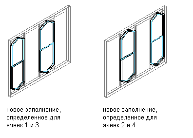

- Для вставки заполнения в определенные ячейки на основе номера ячейки следует использовать опцию "Индекс". Ячейки нумеруются от начала до конца или снизу вверх. Например, если ввести 1, 2, 3, заполнение будет размещено в первой, второй и третьей ячейках.
Задание заполнения оконной/дверной сборки по индексу
