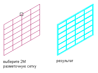

Данная процедура предназначена для того, чтобы создать витраж на основе двумерной разметочной сетки. Если в чертеже уже имеются 2D разметочные сетки, их можно легко преобразовать в витражи. Если вы уже умеете работать с разметочными сетками, то будет полезно создать витраж, а потом поэкспериментировать с командами, относящимися к витражу, чтобы побольше узнать о них.
Преобразование 2D разметочной сетки в витраж
Создание витража на основе двумерной разметочной сетки подразумевает одновременное создание нового стиля витража. В качестве делений для нового стиля витража берутся деления разметочной сетки.
Сетки витражей одномерны, либо горизонтальны, либо вертикальны. Чтобы создать двумерную разметочную сетку с горизонтальными и вертикальными делениями для витражей, в первичную сетку вкладывается вторичная.
Когда создается сетка витража на основе 2D разметочной сетки, необходимо определить направление первичной сетки в витраже. Если выбирается горизонтальное направление, то первичная сетка содержит деления по горизонтали, пересекающиеся с делениями по вертикали вторичной сетки. Если выбирается вертикальное направление, первичная сетка содержит деления по вертикали, пересекающиеся с делениями по горизонтали вторичной сетки.
Задание направлений первичных делений
Горизонтальные и вертикальные линии 2D разметочной сетки определяют деления сеток витража. Ячейкам сетки, каркасу и импостам назначаются определения по умолчанию.
