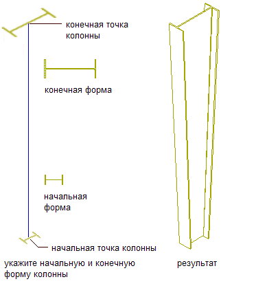

Односегментный элемент может начинаться и кончаться одной и той же формой, или же можно задать разные формы начала и конца. Например, можно создать сужающуюся колонну, задав разные формы начала и конца односегментной колонны.
Создание сужающейся колонны

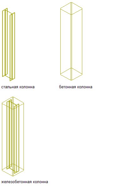

Можно также назначить различные формы для одного и того же односегментного элемента, добавив к элементу компонент. Добавляя компонент в правила проектирования и присваивая разные формы одному и тому же сегменту, можно создать несущий элемент с перекрывающимися формами. Например, добавив компонент с формой стальной колонны к бетонной колонне, можно создать стальную колонну в бетонном кожухе.
Создание композитной бетонно-стальной колонны

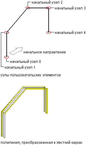

В случае многосегментных несущих элементов можно присвоить каждому сегменту элемента разные формы как компоненты элемента. Каждой вершине траектории элемента соответствует последовательность узлов (начинающаяся в начальной точке элемента, считающейся нулем). Присваивая разные формы сегментам между узлами на траектории элемента, можно создать несущий элемент, форма которого меняется вдоль траектории. Например, этот метод можно использовать для создания жесткого каркаса.
Создание жесткого каркаса
