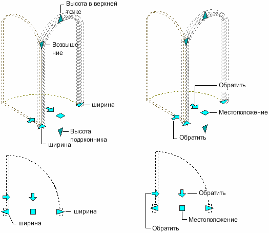

Для изменения дверей можно использовать следующие ручки:
| Ручка | Описание |
Можно изменять ширину двери. Прим.: Вначале ручка установлена таким образом, чтобы изменение размера было ограничено одним из стандартных значений, указанных в стиле двери.
Переключение между стандартными и пользовательскими размерами производится с помощью клавиши Ctrl. Серия особых отметок показывает стандартные величины выбранного размера. По мере перемещения ручки ее действие распространяется на каждую отметку с отображением текущего размера. Размер и цвет отметок ручки указывает на то, приведет ли выбор стандартного значения данного размера к созданию двери стандартного размера. Например, если задано нестандартное значение высоты двери, то, даже если ширина двери будет задана в стиле стандартной, размеры двери все же будут считаться нестандартными. Длинные серые отметки указывают на возможность установки стандартного размера, короткие красные - на то, что для другого размера уже задано нестандартное значение. |
Можно изменять высоту двери. |
Можно перемещать дверь на стене. |
Можно изменять сторону навески двери. |
Можно изменять направление размаха двери. |
Возвышение Параметр "Возвышение" применим к дверям пятиугольной, сводчатой и готической формы. |
