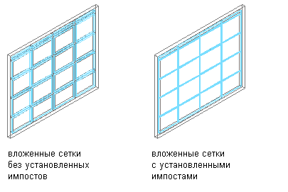

Импостами оконной/дверной сборки являются границы между ячейками сетки. Первичная сетка и каждая вложенная сетка содержит импосты, которые определяются по отдельности для каждой из сеток.
Задание импостов для вложенных сеток оконной/дверной сборки
Назначение для импостов определяет определение, которое используется каждым импостом. Для задания всех импостов можно использовать одно назначение, можно также создать несколько назначений и присвоить различные определения разным импостам любой сетки.
Не следует назначать несколько определений одному импосту, в таком случае к импосту применяется последнее назначенное определение.
Стандартное назначение для импостов используется для всех импостов без назначения. Можно изменить назначение по умолчанию, подставив в него определение любого импоста, но удалять назначение по умолчанию не разрешается.
