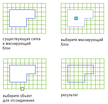

Эта процедура используется для снятия маскировки с представленного на виде сверху объекта, путем отсоединения объекта от маскирующего блока.
  1. Выберите маскирующий блок, который требуется отсоединить от объекта.
  2. Выберите вкладку "Вхождение маскирующего блока"панель "Редактирование""Отсоединить объекты".
  3. Выберите объект, который необходимо отсоединить от маскирующего блока.
    Отсоединение объекта от маскирующего блока
  4. Объект отсоединяется от маскирующего блока, более он не скрыт этим маскирующим блоком.
