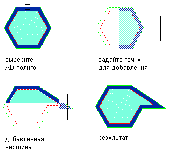

Можно добавить вершину к имеющемуся AD-полигону, чтобы изменить его форму. Вершина представляет собой место, где сходятся кромки AD-полигона.
. Линейные сегменты получаются из двух имеющихся вершин AD-полигона, ближе всего расположенных к точке, выбранной для формирования новой вершины.
