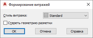

Данная процедура предназначена для того, чтобы создавать витражи на основе граней существующих формообразующих элементов, композиционных групп или таких объектов AutoCAD, как сеть, линейчатая поверхность или тело. Это может оказаться полезным после того, как создана модель здания. Для каждой грани создается отдельная витраж. В процессе преобразования выводится подсказка о выборе стиля витража, определяющего количество и размер ячеек в сетке витража, а также наружный вид ячеек, каркаса и импостов.

Открывается таблица "Преобразовать в витражи".
