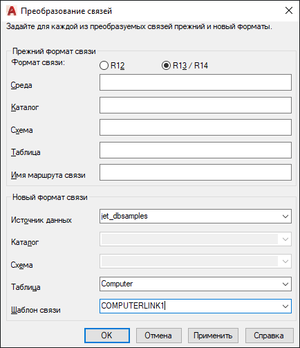

Диалоговое окно "Преобразование связей" (Диспетчер подключения к БД)
Окно применяется для преобразования связей с БД из формата AutoCAD Release 12, Release 13 и Release 14 в формат AutoCAD 2000 (и более новых версий).

"Связь с БД" "Преобразование связей"
Формат связей прежних версий значительно отличается от принятого в AutoCAD 2000 и в более поздних версиях, поэтому для преобразования связей необходимо, чтобы сам пользователь задал соответствие прежних значений связей AutoCAD SQL Extension (ASE) новым значениям, используемым в системе AutoCAD 2000 и более поздних версиях. Так, например, необходимо указать среду, которая использовалась для связи в Release 14 и соответствующий источник данных, который применяется вместо этой среды в AutoCAD 2000 (и позднее). Аналогичные действия нужно произвести и для других составных элементов связей, которыми необходимо заменить прежние значения ASE.

Формат связи
Формат связей, подлежащих преобразованию. В зависимости от выбранного формата (R12 или R13/R14), в диалоговом окне предлагается различный набор полей.
R12
Задает параметры преобразования связей R12.
R13/R14
Задает параметры преобразования связей R13 и R14.

Прежний формат связи (R13/R14)
Задает путь к таблице БД, которую использует связь, подлежащая преобразованию.
Среда
Определяет среду, которую использует подлежащая преобразованию связь.
Каталог
Определяет каталог, который используется подлежащей преобразованию связью.
Схема
Определяет схему, которую использует подлежащая преобразованию связь.
Таблица
Определяет таблицу базы данных, которую использует подлежащая преобразованию связь.
Имя маршрута связи
Определяет имя траектории связи, используемое подлежащей преобразованию связью.
Новый формат связи
Путь к таблице БД, который должен действовать после преобразования связей.
Источник данных
Список доступных источников данных для преобразованных связей.
Каталог
Список доступных каталогов для преобразованных связей.
Схема
Список доступных схем для преобразованных связей.
Таблица
Список доступных таблиц базы данных для преобразованных связей.
Шаблон связи
Список доступных шаблонов связей для преобразованных связей.
"OK"
Запись параметров преобразования в файл asi.ini и закрытие диалогового окна.
Применить
Запись параметров преобразования в файл asi.ini. Диалоговое окно остается открытым, и в нем можно перейти к заданию параметров для других связей.
Отмена
Закрытие диалогового окна без преобразования связей.
