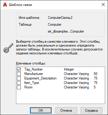

Диалоговое окно "Шаблон связи" (Диспетчер подключения к БД)
Здесь задаются ключевые столбцы, используемые шаблоном связи.

Список параметров
Отображаются следующие параметры.
Имя шаблона
Отображается имя шаблона связи.
Таблица
Текущая таблица базы данных. В первой строке записывается имя таблицы, во второй - полный путь к источнику данных в формате: среда.каталог.схема.таблица
Ключевые столбцы
В списке перечислены все столбцы текущей таблицы базы данных, их типы и (для строковых) длины. Для того чтобы сделать столбец шаблона связи ключевым, необходимо установить пометку в квадрате слева от его имени.
