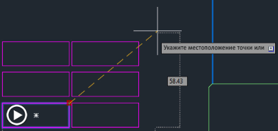

Посмотрите видеоролик, чтобы узнать, как создать динамический блок с массивом
Создание динамического блока с массивом
или динамический блок с отражением.
Создание динамического блока с отражением
