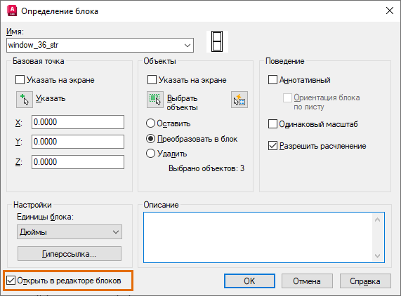

  2. Выберите вкладку "Вставка" > панель "Определение блока" > "Создать блок". найти
  3. Введите имя блока. Имя должно отражать его назначение.
  4. Нажмите кнопку "Выбор объектов".
    Диалоговое окно временно закрывается, чтобы можно было выбрать объекты.
  5. Выберите объекты, нарисованные для представления окна, и нажмите клавишу ENTER.
    Диалоговое окно открывается снова.

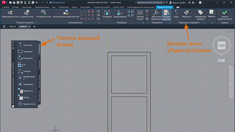

  6. Установите флажок «Открыть в редакторе блоков».
  7. Нажмите кнопку "OK", чтобы закрыть диалоговое окно.
    Откроется среда «Редактор блоков» и отобразится соответствующая вкладка ленты.
  8. Если палитра вариации блоков не отображается, щелкните вкладку «Редактор блоков» > панель «Управление» > «Палитры вариации». найти

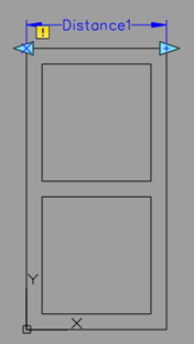

Сначала добавьте линейный параметр, чтобы ограничить геометрию линейным движением.
  1. Убедитесь, что работа ведется в среде редактора блоков, как описано ранее, или выберите на чертеже существующее вхождение блока, щелкните правой кнопкой мыши и выберите «Редактор блоков».
  2. На палитре вариаций блоков щелкните вкладку «Параметры» > «Линейный».
  3. Укажите верхний левый угол внешнего прямоугольника для первого местоположения.
  4. Укажите верхний правый угол внешнего прямоугольника для второго местоположения.
  5. Укажите местоположение параметра.

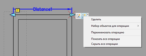

Параметры используются для получения входных данных пользователя, но без операции параметр не выполняет никаких действий. В нашем примере окна с помощью операции растягивания можно растянуть и переместить геометрию на основе свойств линейного параметра.
  1. На палитре вариации блоков щелкните вкладку «Операции» > «Растянуть».
    Следуйте подсказкам в командной строке.
  2. Выберите параметр. Выберите параметр «Расстояние1».

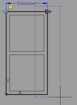

  3. Укажите точку параметра, которую необходимо связать с операцией, или введите [Начальная точка/Вторая точка] <Начало>. Укажите точку на правой ручке параметра (при наведении на нее указателя появится красный значок X).
  4. Укажите первый угол рамки растягивания. Укажите точку в верхней центральной части окна, как показано на изображении.
  5. Укажите противоположный угол. Щелкните точку в нижней правой части окна, как показано на изображении.
  6. Выбрать объекты: Используйте секущую рамку, чтобы указать всю правую половину окна, а затем нажмите ENTER, чтобы завершить выбор объекта.
    Рядом с ручкой параметра отображается значок связанной операции.

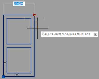

  1. Перейдите на вкладку «Редактор блоков» > панель «Открыть/Сохранить» > «Тестировать блок». найти
  2. Выберите блок и щелкните линейную ручку.
  3. Переместите указатель мыши, чтобы растянуть блок или введите конкретную ширину.

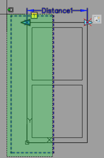

Растягивание с двух сторон при помощи одной линейной ручки
Предположим, при перетаскивании правой ручки вам требуется одновременно растянуть блок в обе стороны. Это можно сделать, добавив еще одну операцию растягивания к тому же линейному параметру. Эта операция будет применяться к другой стороне окна. Начните с предварительно созданного динамического блока.
Прим.: Можно переместить всю геометрию влево на 18 дюймов, чтобы начало координат (0,0) находилось в средней точке нижней линии окна. При растягивании блок будет центрироваться относительно точки его вставки. Однако в этих примерах показана точка вставки в нижнем левом углу.
  1. Выберите блок, щелкните правой кнопкой мыши и выберите «Редактор блоков».
  2. На палитре вариации блоков щелкните вкладку «Операции» > «Растянуть».
  3. Выберите параметр. Выберите добавленный ранее параметр «Расстояние1».

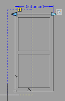

  4. Укажите точку параметра, которую необходимо связать с операцией, или введите [Начальная точка/Вторая точка] <Начало>. Выберите ту же ручку параметра, что и раньше.

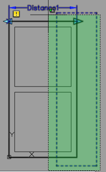

  5. Укажите первый угол рамки растягивания. Укажите точку в верхней центральной части окна, как показано на изображении.
  6. Укажите противоположный угол. Щелкните точку в нижней левой части окна, как показано на изображении.
  7. Выбрать объекты: Используйте секущую рамку, чтобы указать всю левую половину окна, а затем нажмите ENTER, чтобы завершить выбор объекта.

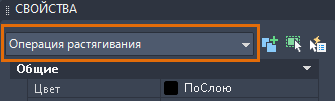

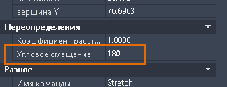

    Фактически необходимо, чтобы объекты растягивались в противоположном направлении от объектов справа: например, если ручка перетаскивается вправо, то объекты растягиваются влево. Для этого измените свойство «Угловое смещение» для операции, как показано на изображении.
  8. Чтобы открыть палитру свойств, выберите вкладку «Вид» > панель «Палитры» > Свойства. найти
  9. Щелкните только что добавленный значок операции растягивания, чтобы соответствующие свойства отобразились на палитре свойств.
    Прим.: Убедитесь, что на палитре свойств в качестве типа объекта отображается операция растягивания.
  10. На палитре свойств задайте для параметра «Угловое смещение» значение 180. В результате при перетаскивании линейной ручки выбранные объекты растягиваются в противоположном направлении.

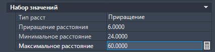

Допустим, требуется добавить окна шириной от 24 до 60 дюймов с приращением 6 дюймов. Можно определить параметр растяжения, чтобы ограничить растягивание.
  1. Для открытия блока в редакторе блоков дважды щелкните ранее созданное растяжимое окно и нажмите кнопку «ОК», чтобы отредактировать блок.
  2. Выберите линейный параметр «Расстояние1», щелкните правой кнопкой мыши и нажмите «Свойства».
    Найдите раздел «Набор значений».
  3. В раскрывающемся меню «Тип расст» выберите «Приращение».
  4. В поле «Приращение расстояния» введите 6.
  5. В поле «Минимальное расстояние» введите 24.
  6. В поле «Максимальное расстояние» введите 60.
  7. Протестируйте блок, как описано ранее. Обратите внимание на полупрозрачные белые линии, ограничивающие допустимые приращения.
