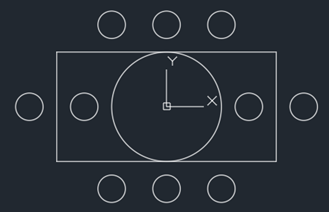

  1. На пустом чертеже постройте геометрию для круглого стола и четырех стульев. Необязательно делать стулья сложных форм, это могут быть простые окружности. Поместите центр окружности в точку с координатами 0,0.
  2. Постройте геометрию для прямоугольного стола с центром также в точке с координатами 0,0. Скопируйте стулья, чтобы вокруг прямоугольного стола их было восемь. Ничего страшного, если часть геометрии, например один-два стула, используется в обеих конфигурациях.

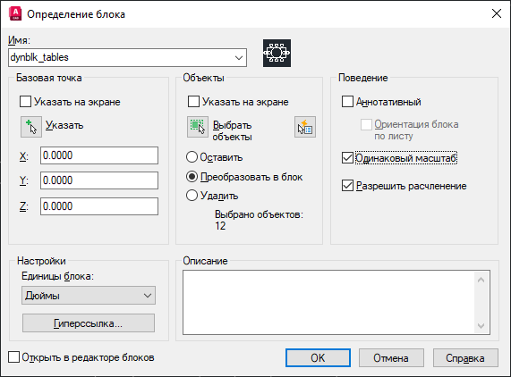

  3. Последовательно выберите вкладку «Вставка» > панель «Определение блока» > «Создать блок». найти
  4. Назовите блок, выберите все объекты геометрии и нажмите кнопку «ОК».

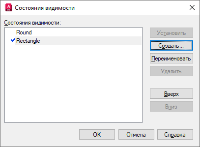

  5. Перейдите на вкладку "Редактор блоков" > панель "Видимость" > "Состояния видимости". найти
  6. В диалоговом окне «Состояния видимости» создайте два состояния: одно — для круглого стола, другое — для прямоугольного.
    1. Нажмите «Переименовать» и введите имя «Круглый» для переименования состояния по умолчанию.
    2. Нажмите «Создать», введите имя «Прямоугольный» и нажмите кнопку «ОК» в диалоговом окне «Новое состояние видимости», чтобы создать второе состояние.
    3. Нажмите «ОК» для закрытия диалогового окна «Состояния видимости».

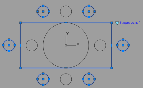

  8. Выберите все объекты, которые не являются частью конфигурации круглого стола.
  9. Перейдите на вкладку «Редактор блоков» > панель «Видимость» > «Сделать невидимым». найти

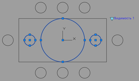

  10. Выберите «Прямоугольный» из раскрывающегося списка.
  11. Выберите все объекты, которые не являются частью конфигурации прямоугольного стола.
  12. Перейдите на вкладку "Редактор блоков" > панель "Видимость" > "Сделать невидимым". найти
