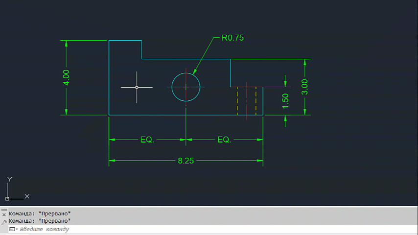

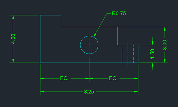

В данном упражнении внесем несколько изменений в простую деталь для машинной обработки.
  1. Создайте чертеж, аналогичный показанному ниже.

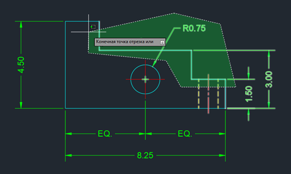

  2. Выберите вкладку «Главная» > панель «Изменить» > «Растянуть». найти
    Кроме того, можно ввести РАСТЯНУТЬ в командной строке.
  3. Для создания секущей рамки выбора укажите две точки справа налево, чтобы выбрать геометрию для растягивания.
    Прим.: Советы по выбору объектов см. в разделе А вы пробовали использовать рамку, линию, лассо и другие инструменты?
    С помощью секущей рамки можно выбрать не только один или несколько объектов для растягивания, но и, что более важно, все точки, которые необходимо переместить.

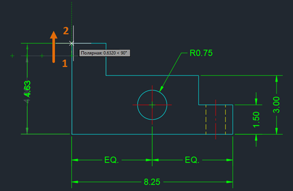

  4. При появлении запроса Укажите базовую точку выберите опорную точку (1) и перетащите объекты в требуемое положение (2).
    Прим.: Если требуется наложить зависимость на направление при растягивании, можно временно включить режим «Орто», нажав и удерживая клавишу SHIFT, или попробовать объединить объектные привязки (если применимо) с режимами «Орто» (F8), «Полярное отслеживание» (F10) и «Объектное отслеживание» (F11). Дополнительные сведения по этим темам см. в разделах по ссылкам, указанным в конце статьи.
Точный выбор объектов
В связи с постоянным усложнением чертежей процесс выбора объектов также может становиться более сложным. Для более точного выбора объектов можно использовать секущий многоугольник или секущее лассо. В примере ниже для выбора необходимой геометрии более эффективным будет секущий многоугольник, который позволит избежать выделения нежелательной геометрии. Кроме того, можно использовать и метод секущего лассо.
Совет: При случайном выборе объектов, которые не нужно изменять, нажмите и удерживайте клавишу SHIFT и щелкните объекты, которые требуется исключить из текущего набора.

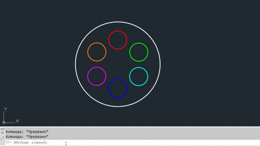

Как было описано ранее, методы секущей рамки позволяют выбрать объекты для изменения и точки для растягивания. При работе с отрезками, полилиниями или дугами эти точки можно легко увидеть и выбрать. Но что происходит, если команда РАСТЯНУТЬ применяется в отношении окружности?
Можно видеть, что выбраны пять окружностей, но изменены только две. Изменены только две окружности, центры которых находятся внутри секущей рамки.

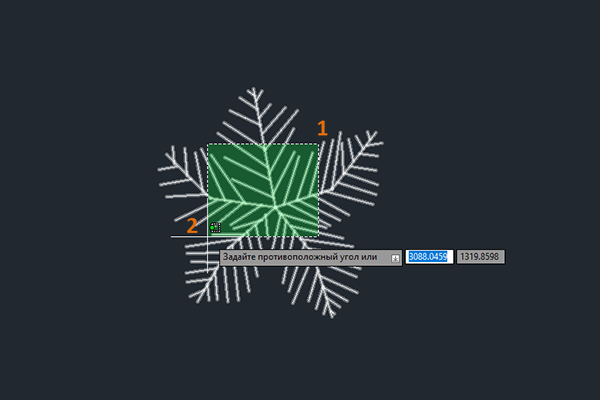

  3. Выберите блок «Деревья — британские» на палитре и щелкните в любом месте области рисования, чтобы разместить блок.
    По умолчанию используется вид пальмы в плане.

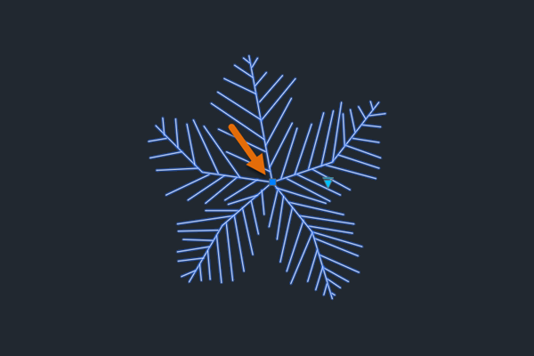

  4. Выберите блок.
    Отображается ручка точки вставки (квадратная ручка в центре дерева). Это важно знать при использовании команды РАСТЯНУТЬ.
    Прим.: Если после выбора блока ручка точки вставки не отображается, установите для системной переменной GRIPBLOCK значение 0.
  5. Нажмите клавишу ESC, чтобы отменить выбор блока.

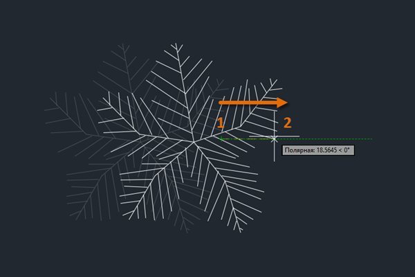

  6. Выберите вкладку «Главная» > панель «Изменить» > «Растянуть». найти
  7. Выберите блок с помощью секущей рамки. Убедитесь, что точка вставки также выбрана.
    При выборе секущей рамкой заключать в контур всю геометрию блока не обязательно.
  8. Задайте базовую точку (1), а затем вторую точку (2).
    Блок перемещается, а его геометрия не растягивается.
    Прим.: Другие объекты с точками вставки (многострочный текст, внешние ссылки, массивы, изображения, вставленные файлы PDF и т. д.) ведут себя аналогичным образом. Команда РАСТЯНУТЬ влияет на объекты, только если точка вставки выбрана секущей рамкой.

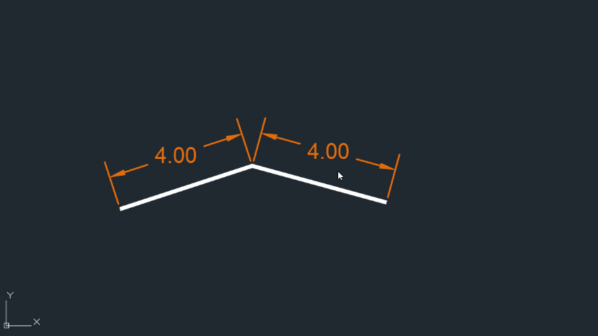

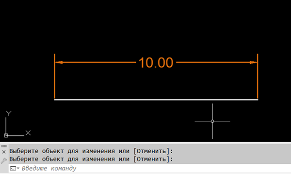

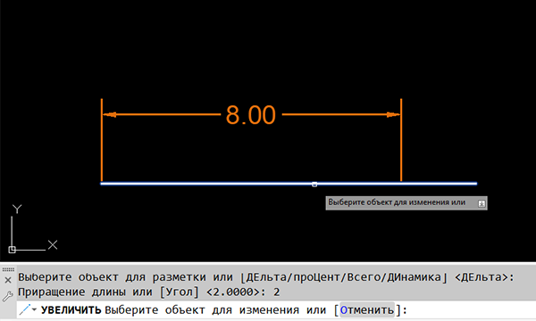

Слово растянуть обычно определяется как процесс создания более длинного элемента, что, безусловно, можно выполнить с помощью команды РАСТЯНУТЬ. Кроме того, имеется более специализированная команда УВЕЛИЧИТЬ, которую можно изучить. Основное преимущество команды УВЕЛИЧИТЬ состоит в том, что она позволяет изменить длину объекта при сохранении его угла (для отрезков и полилиний) или радиуса (для дуг и эллипсов). Попробуем выполнить это простое упражнение.

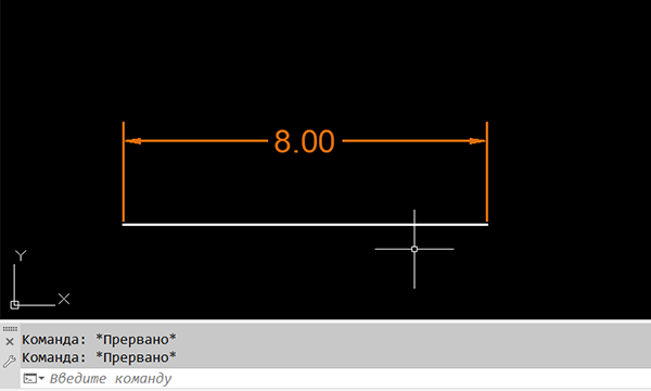

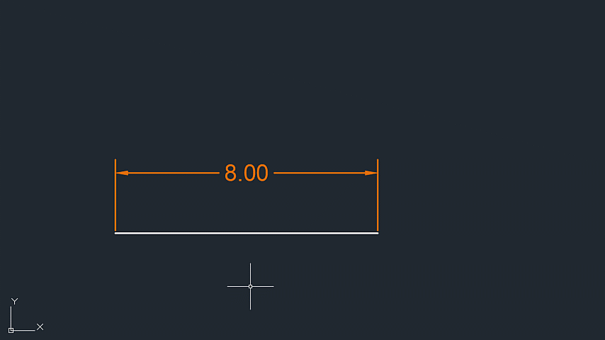

  1. Нарисуйте отрезок или полилинию длиной восемь единиц.
    Для отображения длины при изменении отрезка добавлен ассоциативный размер.
  2. Выберите вкладку «Главная» > панель «Изменить» > «Увеличить». найти
    Кроме того, можно ввести в командной строке УВЕЛИЧИТЬ.
    При необходимости в командной строке можно выбрать объект для определения его текущей длины.
  3. В командной строке введите DE или выберите параметр «Дельта».
    С помощью метода «Дельта» можно указать, насколько должна измениться текущая длина.
  4. Введите значение дельты 2.
  5. Выберите точку рядом с концом отрезка, чтобы определить направление, в котором его следует удлинить.
    Прим.: Если для системной переменной COMMANDPREVIEW задано значение 1, перед выбором отрезка будет отображаться образец окончательного результата. Дополнительные сведения см. в разделе А вы пробовали использовать функцию просмотра команды?
  6. (Необязательно) Продолжите выбирать отрезки, которые требуется изменить на две единицы.
  7. Нажмите клавишу ENTER для завершения работы с командой.
